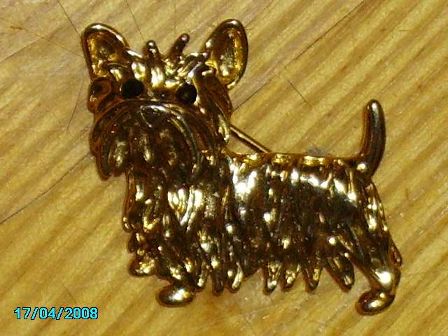

Здравствуйте,сейчас моделирую брошку(йоркшрский терьер)
мож пргодиться кому...очередное слайд-шоу с небольшими комментариями и пояснениями..

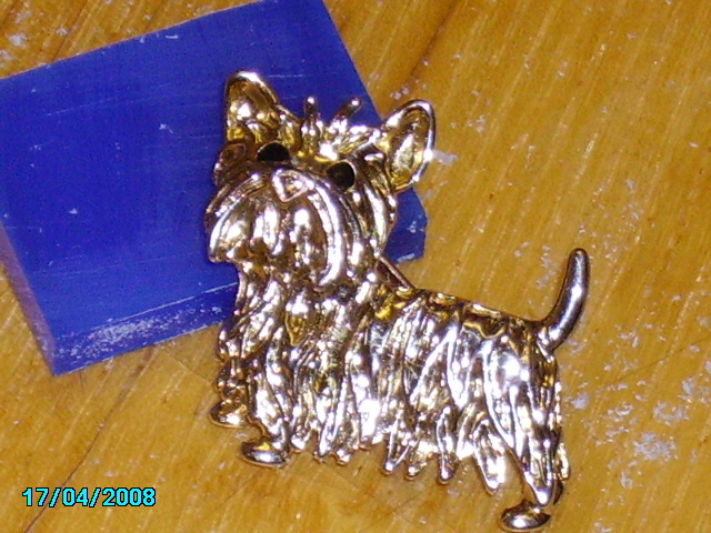

на фото бижутерия заказчика :)

брошь заказали меньшего размера чем оригинал.
подбираем воск-- 20на20мм (размер установленный заказчиком)
толщину воска-- по пропорциям
полируем :)
Регистрация: 06.07.2007
Откуда: Братск.Ирк.обл.
Сообщений: 705
Голосов: 24 / 0

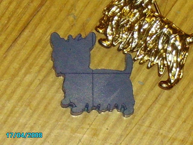

померял собачку штангелем- ширина=высоте(квадрат)
этим можно воспользоваться..
сфотал на цифру,обработал малость,разбил квадрат на 4 части
отпечатал на бумаге.
 квадрат восковой тоже разбил на 4ч. :)
технология примитивная,старая,всё это делается намного быстрее в фотошопе(размер уменьшил,отпечатал,иголочкой перенёс на воск)
или на станках каких-нибудь.Я не навязываю,просто я делал так..

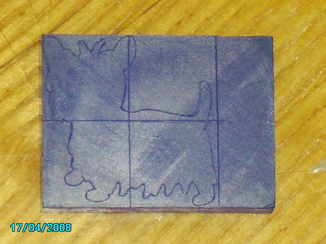

прорисовываем контур :lol:

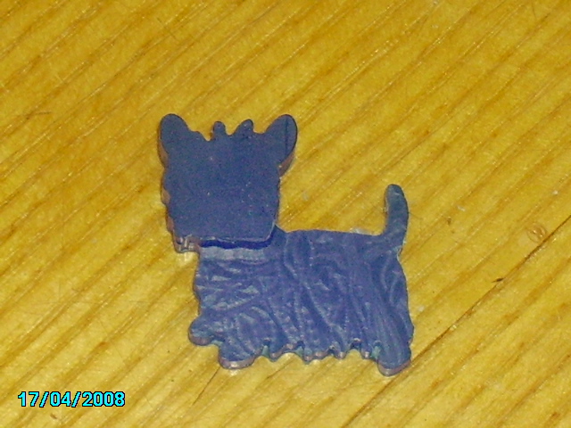

получился вот такой полуфабрикатик :lol:  :lol:
больше чем половина работы готова.
продолжение следует :wink:

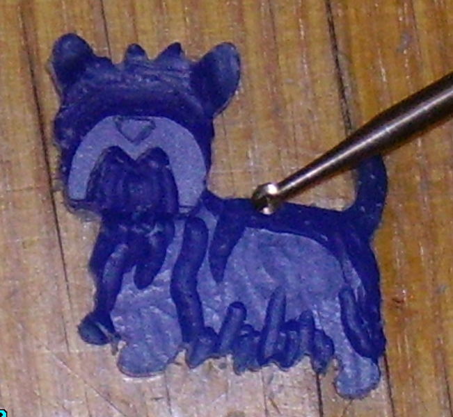

бором снимаю лишнее :)

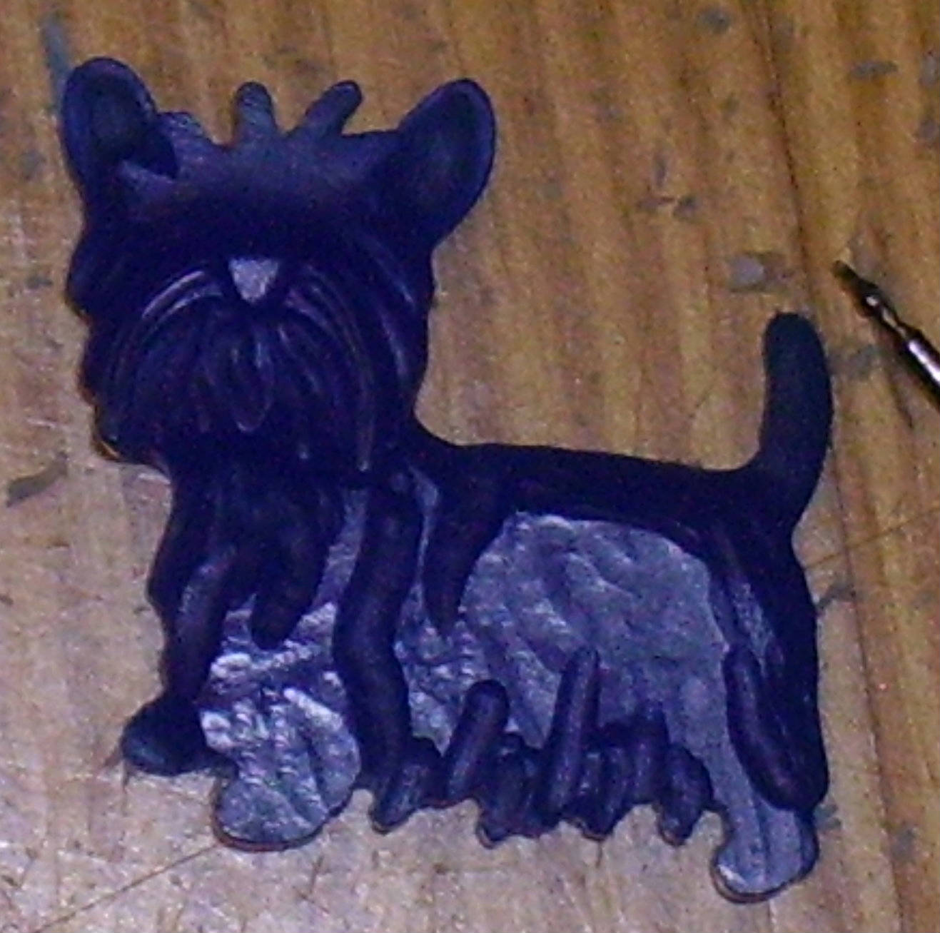

получилась вот такая собачка :lol:

восковая че то больно строго смотрит :wink: бижутерия добрее выглядит :roll:
Баевой падводный ваенна-марской утко!
Регистрация: 20.10.2007
Сообщений: 221
Это, из за усов:):)
Выращиваю модельки
Сообщений: 705
Голосов: 24 / 0
не,не из-за усов...просто надо в глаза камни вставить :lol:
да и ракурс фотосьёмки тоже играет роль :wink:
