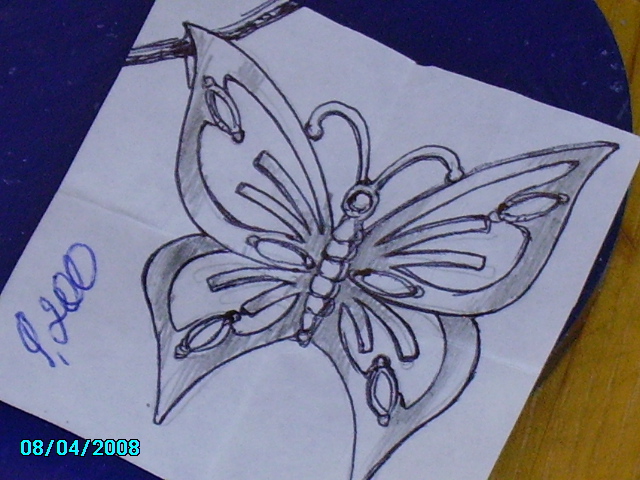

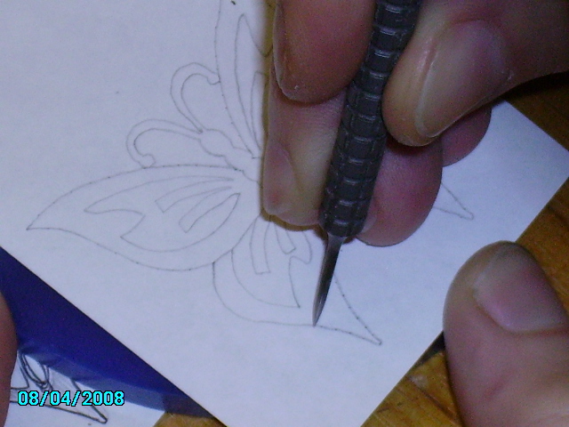

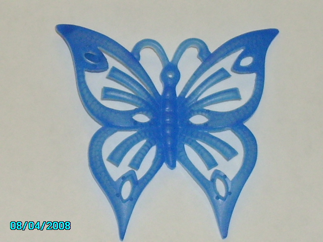

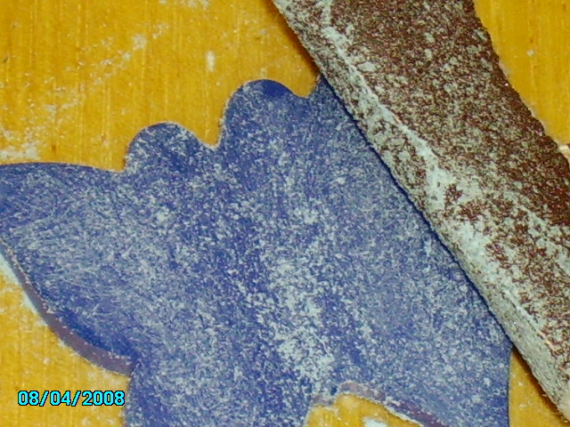

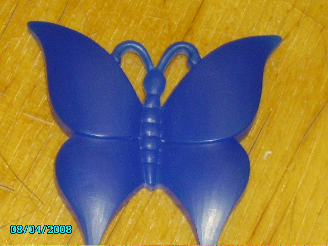

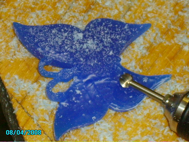

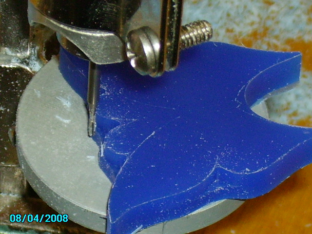

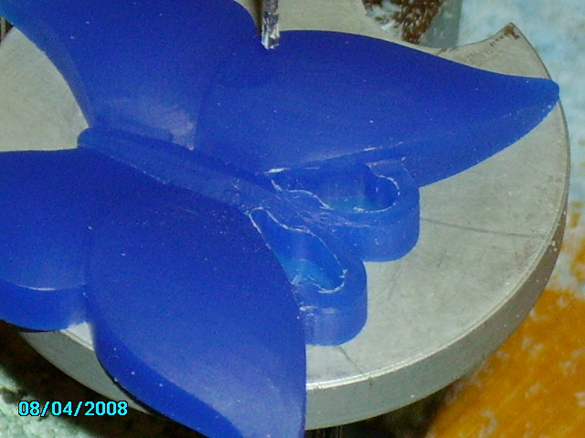

На днях резал подвеску,фотал,мож кому пригодится в хозяйстве
Регистрация: 06.07.2007 Откуда: Братск.Ирк.обл. Сообщений: 705 В друзьях у: 3 Голосов: 24 / 0 |
Добавлено: 13.04.2008 16:49:29

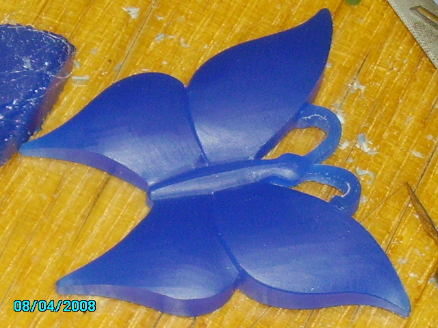

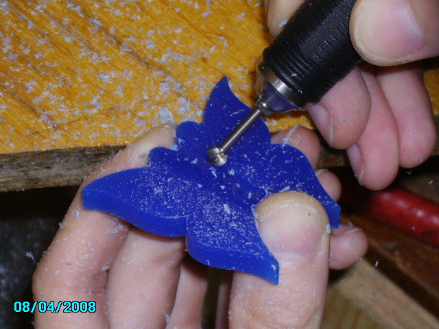

кастики на месте резал-просто прорезал отверстия.сделал посадку и поднял корнера
всё это быстро делается" до автоматизма" сам не заметил сфоткать забыл... |

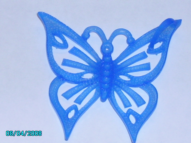

ни разу не сломалась если у меня в процессе резки что-то сломается или треснет-я уже не считаю это за изделие...хотя можно наплавить и всё..подровнял там... дело в том,что после термич.вмешатетельства в мод.воск,то место уже не отполируешь и не поскаблишь хотя в металле всёравно потом шоркать,но самому както не приятно.. люблю когда всё чётко |

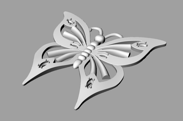

А вот петелька для цепочки и соединительные звенья в браслете гнете из прямого кусочка и припаиваете или режете полукруглыми? |
Регистрация: 19.07.2005 Сообщений: 994 В друзьях у: 2 Голосов: 15 / 3 |
Добавлено: 15.04.2008 22:22:15
Сколько времени на эту работу затрачено?
Только не кидайтесь все сразу и больно не пинайте..не шибко старался. Было свободных пол-часа.. ![]() Еще пол-часа на облизывание и пол-часа на подготовку к фрезерованию, а потом.... пока станок режет, курим, придумываем и рисуем новое. Виталий! Поймите правильно, не выпендрежа ради... у Вас хорошие навыки моделирования и трехмерное видение. С такими данными надо просто брать в руки "другой" инструмент, компьютерное моделирование.

Скажите а какова стоимость оборудования для данной работы ? |

Виталий, я тоже считаю, что вам нужно освоить чпу-технологии. Если Вы руками такие вещи делаете, то со станком, Вы вероятно вообще чудеса творить начнёте. Станок станет вам большим помошником. и Не так уж он дорого стоит...

петелька режется из целого куска и соеденительные колечки тоже токарятся на бор-машинке. времени затратил не менее 4ч.это точно не помню,не засекал |

Кроме времени есть еще один весьма весомый аргумент в пользу компьютера. Есть возможность отменить свое действие, переделать. Если к времени ручного изготовления прибавить время на переделку брака, то разница заметна.
Стоимость фрезера начинается от 5000 USD.
