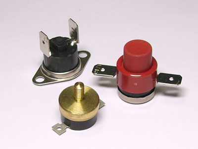

Есть еще такой вариант.  :D
Биметалические термореле для бытовых приборов.
Гистерезис 3-10 градусов.
Ток нагрузки до 16А
И за сущие копейки.
Ваще ничего городить не надо.
А если от утюга примастырить, так там еще регулируемый  8) можно сделать.
Ток нагрузки до 16А
И за сущие копейки.
А ссыла есть на такие термореле?

http://www.planar.spb.ru/products/micro/index.php
Это чешско-немецкие производители термореле (фото).

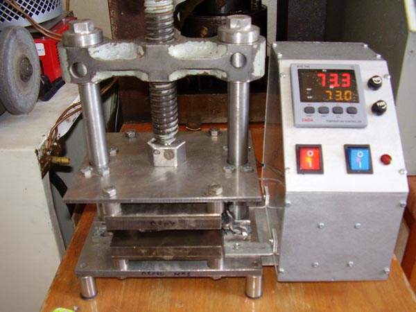

Может пригодится
Электронику сам собрал, терморегулятор и термодатчик около 100 у.е. плюс кнопки , тены , пускатель и мелочь провода предохронители...
Железо мне на заказ делали, не очень удачно клинит на высоте .  В каждой плите по два тена, общая мощность 600 ватт. Плиты обсалютно одинаковые, проставки тоже одинаковые таким образом не происходит неравномерный теплоотвод . Тены какие бы они на вид одинаковые неказались внутри не одинаковые имеют разное сопротивление соответственно и разный нагрев. Поэтому пришлось уравновешивать по температуре в течении 2 ух дней ( для себя не жалко времени :) ) потому как термопара одна. Уравновешивал меряя температуру в течении длительного времени через брусок дерева ртутным термометром на температуре 143градуса, думал работать с резиной НО ШРИНК ПИНК :lol:  будь она неладна.
Электроника вынесена отдельно, чтоб "не вытекала" от длительного нагрева. Получилось креативно и достаточно удобно.

 Илья, а как вы уравновешивали нагреватели ?
В смысле если один греется сильнее чем другой,
то как ему нагрев то понизить ? Электроника
должна позволять ?

На самую горячую плиту отдельно наматал спиральку из нихрома. выведенную отдельно и подключил  последовательно тенам. Т.е часть тепла которая шла в плиту на себя брала спиралька и отдавала это тепло в воздух.
А вот характеристики спиральки подбирались два дня упорных замеров, как  длинна так и толщина.
