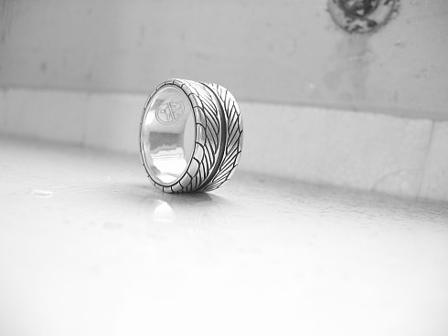

Как прще всего такое колечко сделать?

3D-ЧПУ-отливка-чернение-шлифовка
Еще проще... заказать у кого-нибудь... |

На месте срезанного летника еще и подгравировать для цельности узора.

Нафига рисунок гравировать потом? Литник на внутреннюю поверхность кольца, и овцы сыты и волкам нефигово....

KasVlad дак а что сказать ..все просто...если с воском возюкался..бери и режь хоть ножиком...потом отнеси каму-нибудь у кого литейка...на кройняк к стамотологам они тебе из никеля плесканут... ..на 3D стамеске конечно ровнее будет и красивее...но её тож искать надо... удачи!....дерзай!...возникнут трудности задавай конкретные вопросы, а не абстрактные... |

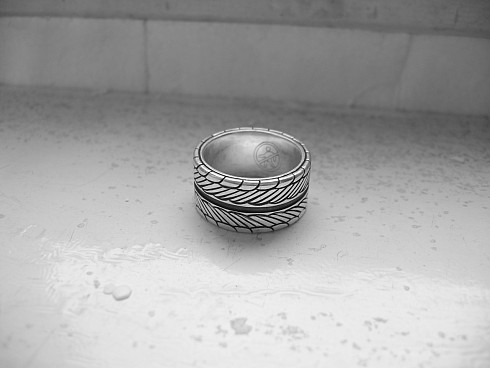

Да, неплохо, а я года два назад своял себе(ручками) такое:
