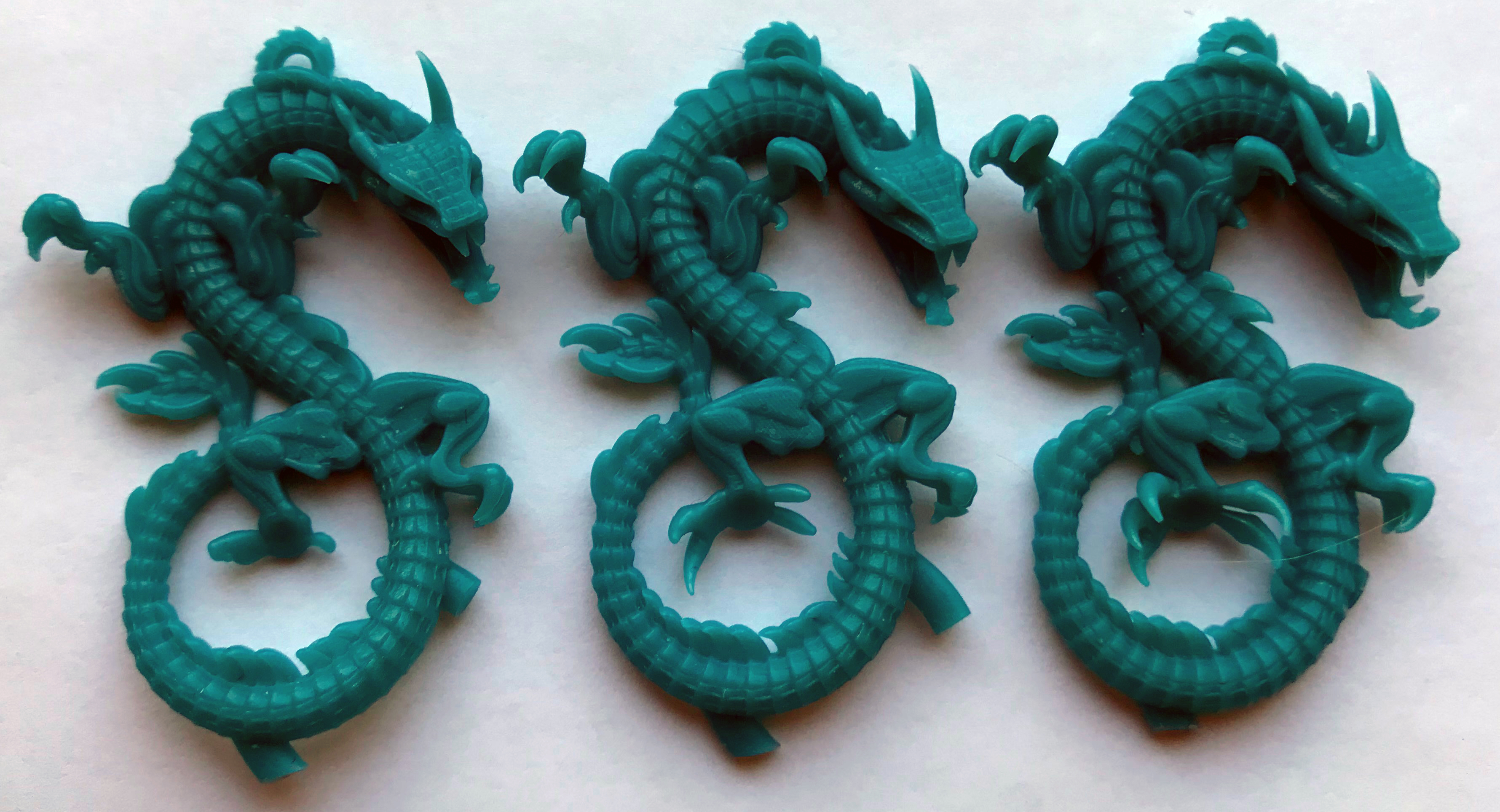

Если не все "эксперименты" выбросил в утиль - попробую сфотографировать две восковки для примера разницы.

Оказалось не успел выбросить :)
Я обещал, выкладываю даже 3 "фазы". Думаю понятно, про какой фрагмент я говорил.
Пока.
