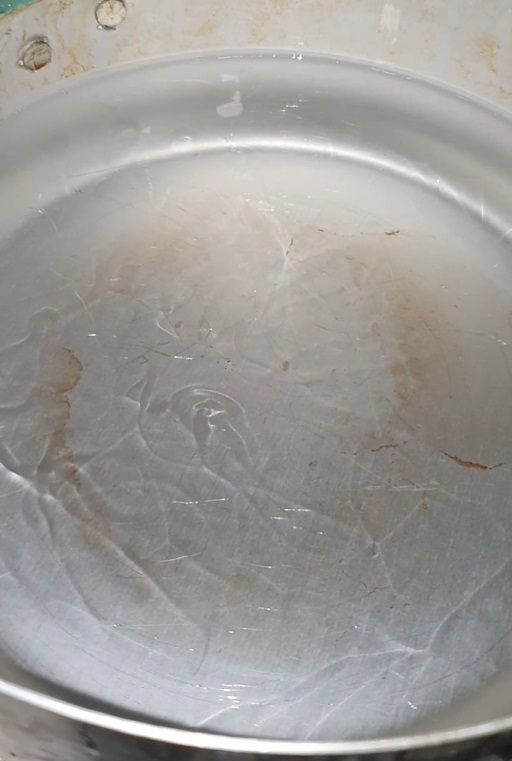

Всем привет. Я в Ваших просторах пока новичок...
Подскажите, при расплавлении воска и его дальнейшей заливке и формовке в его структуре остаются уплотнения, которые просматриваются на просвет и походи на разводы. Структура при этом не нарушается...
Особенно сильно видно при окрашивании воска.
Похожая картина наблюдается в процессе самой плавки.
Подскажите, как бороться с этой бедой?

Olaf, да. Синтетический воск, плавится,  заливается. Автоклав не используется пока, может в этом и проблема? Нужен ваккум?
Некоторые варианты получаются без этих разводов.

это линии ликвидуса-солидуса.у вас в воске есть вещество которое при определенной температуре переходит в твердое состояние быстрее чем сам воск.типа фазовых переходов идут процессы.я так понимаю это на саму отливку не влияет просто некрасиво выглядит да?
