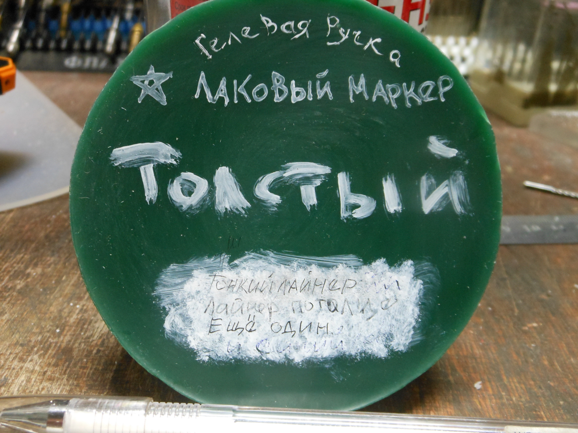

Доброго дня. В общем, ковыряю руками колечко из модельного воска. Кольцо крупное, из разряда коктейльных, большой камень, выпильной растительный узор. Сделал болванку нужной формы, теперь надо нанести рисунок и выпиливать. Поверхности болванки сильно выпуклые, так что перенести рисунок с бумаги, нормально не получается, придется рисовать прямо на кольце. Воск темный, фломастер тоже темный, всё сливается. Подумалось, что можно было бы чем-нить белым воск вымазать, что бы каракули на белом фоне были заметнее, типа масляного белого маркера. В общем-то я уже вымазал, вот таким, жду пока высохнет... только не сохнет ни фи га, липнет к рукам. Уже стал думать в сторону краски-спрея... Может кто уже что-то подобное делал? Чем лучше мазать фон? Чем лучше рисовать? Чем потом смывать?
ПС: гелевая ручка вроде нормально рисует по такому фону.

Сообщений: 4633
толстый масляный маркер мне не понравился, часа полтора я ждал пока он высохнет, а он всё лип к пальцам. Он довольно старый, может по этому...
Да, черные тонкие лайнеры у меня такие, я по твоей ссылке покупал.
ПС: а что, есть белые гелевые ручки? Вот, не знал. Да и таких "центропеновских" белых фломастеров на встречал.... Нужно купить, тогда и фон можно не оттенять. Спасибо!
