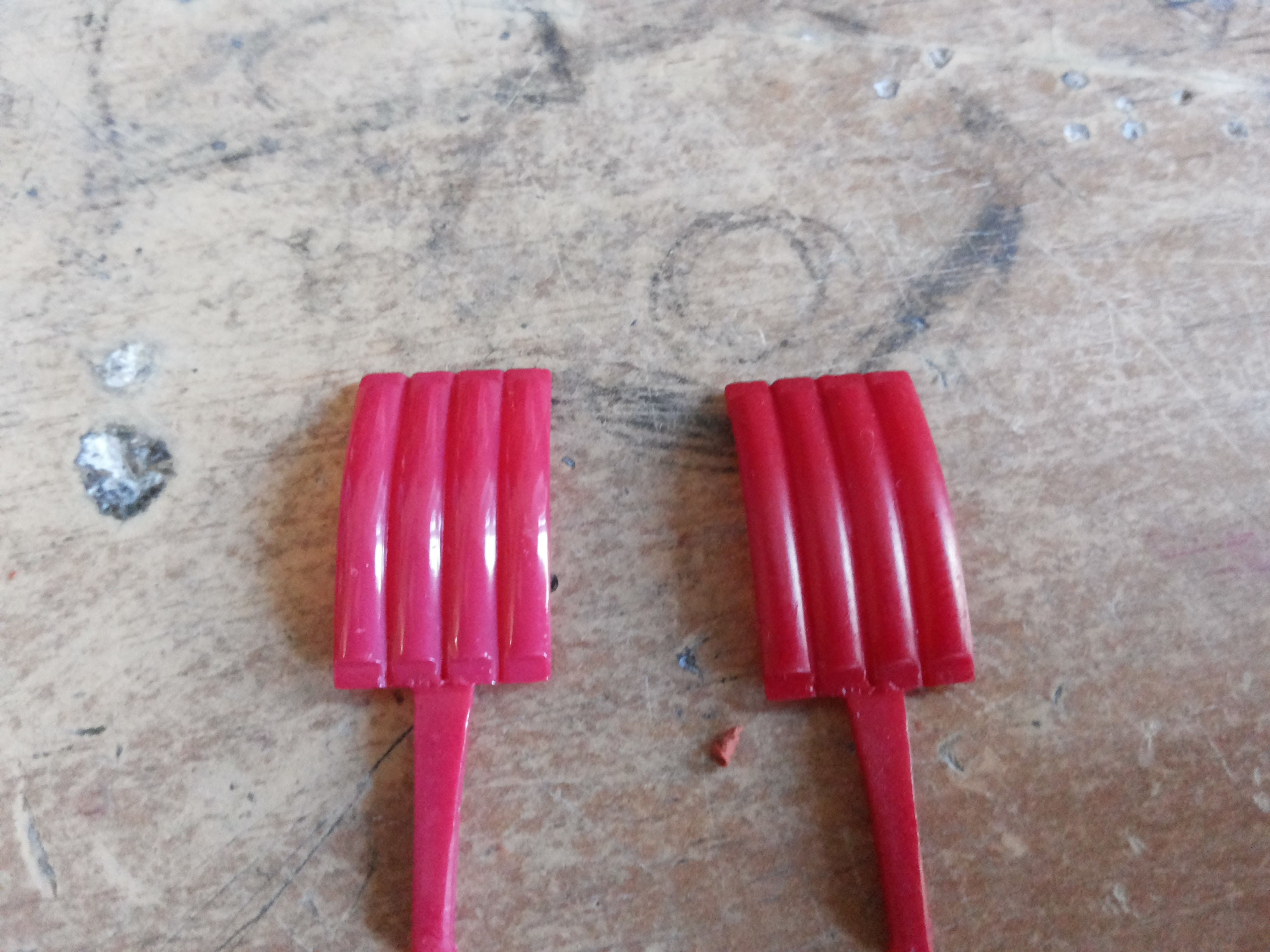

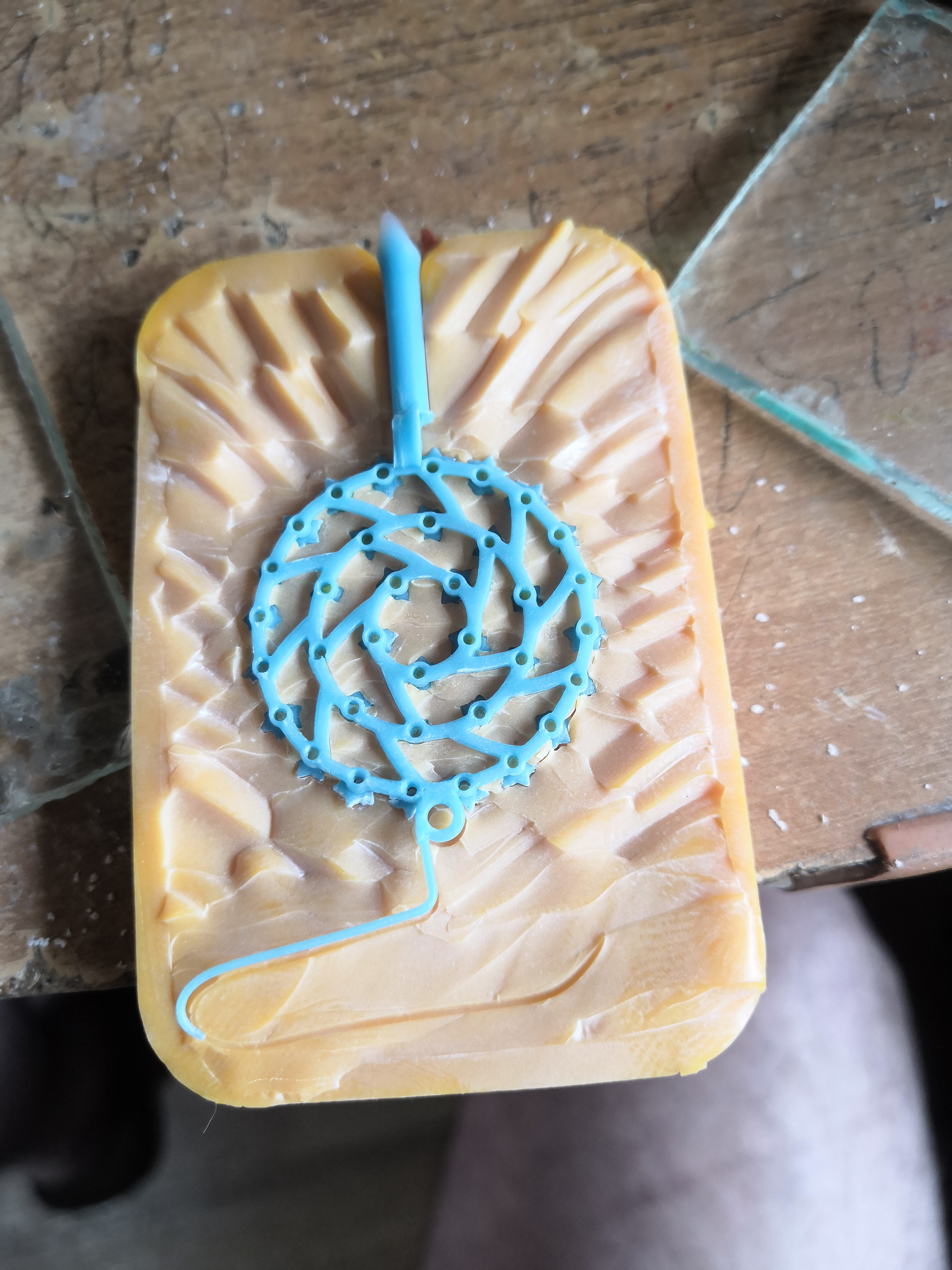

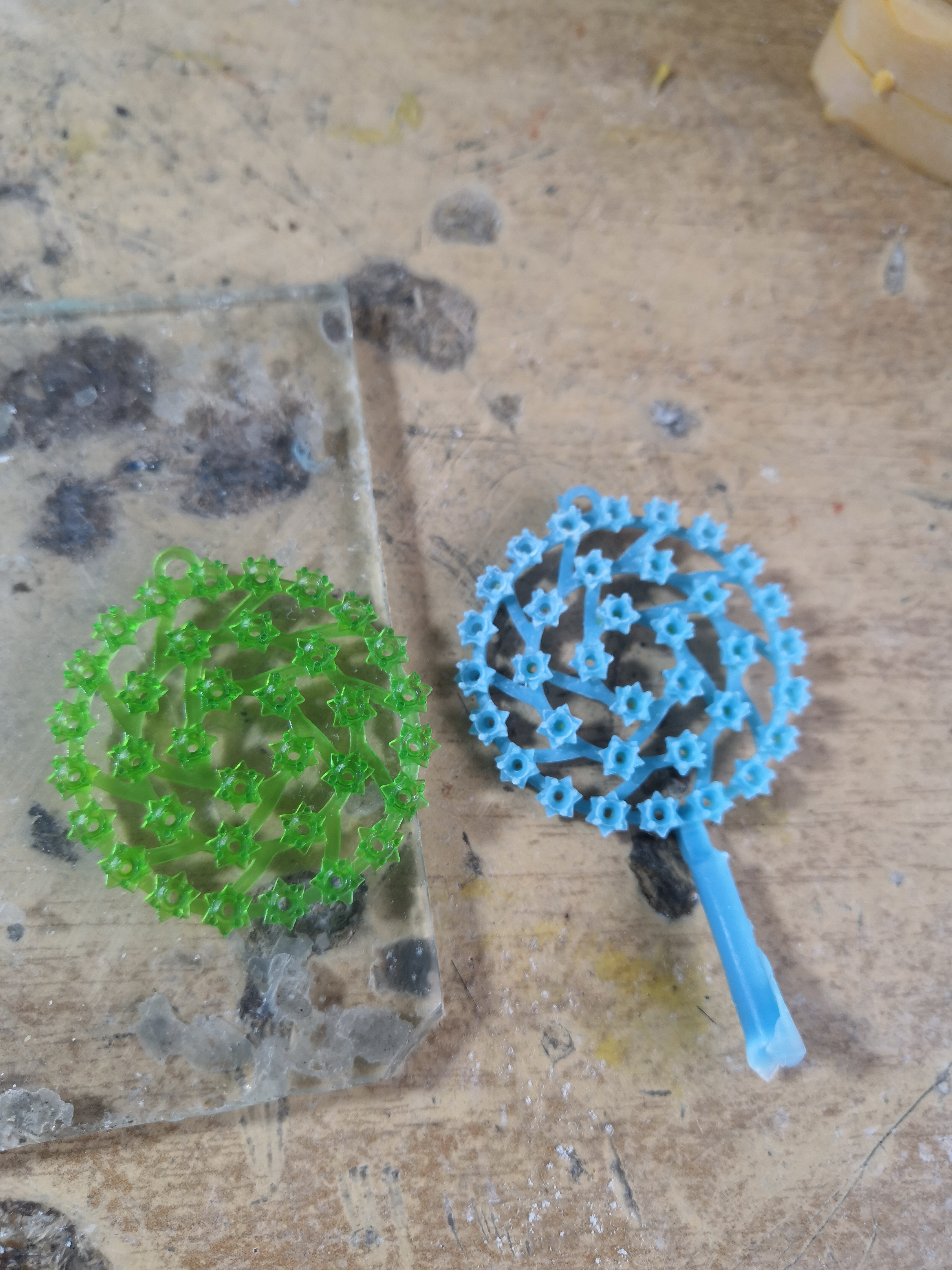

Здравствуйте! Вопрос следующий: подходит ли  ВОСК ЛИТЬЕВОЙ FREEMAN RUBY RED   для обычного (не вакуумного) инжектора с компрессором?  Задача делать высокоточные восковки с мелкорельефных изделий, по детализации и качеству, как Кресты Юрия Фёдорова.  Ранее использовался ЮМОвский воск голубой или зелёный. Обнаружилась проблема с кристаллизацией поверхности со временем. Восковки  как будто покрываются налётом, как тонкий пескоструй.

Мне этот воск больше всех нравится. С ним и работаю.

а юмовский по ходу там компонент какой то испаряется...и он становится зернистый... если долго валяется восковка..

на 45  минуте и далее...... на тонких плоских может не пойти а вот ажур и толстые прекрасно.... более подробно фотки где то в форуме есть.

Это руби ред
 вот примерно так

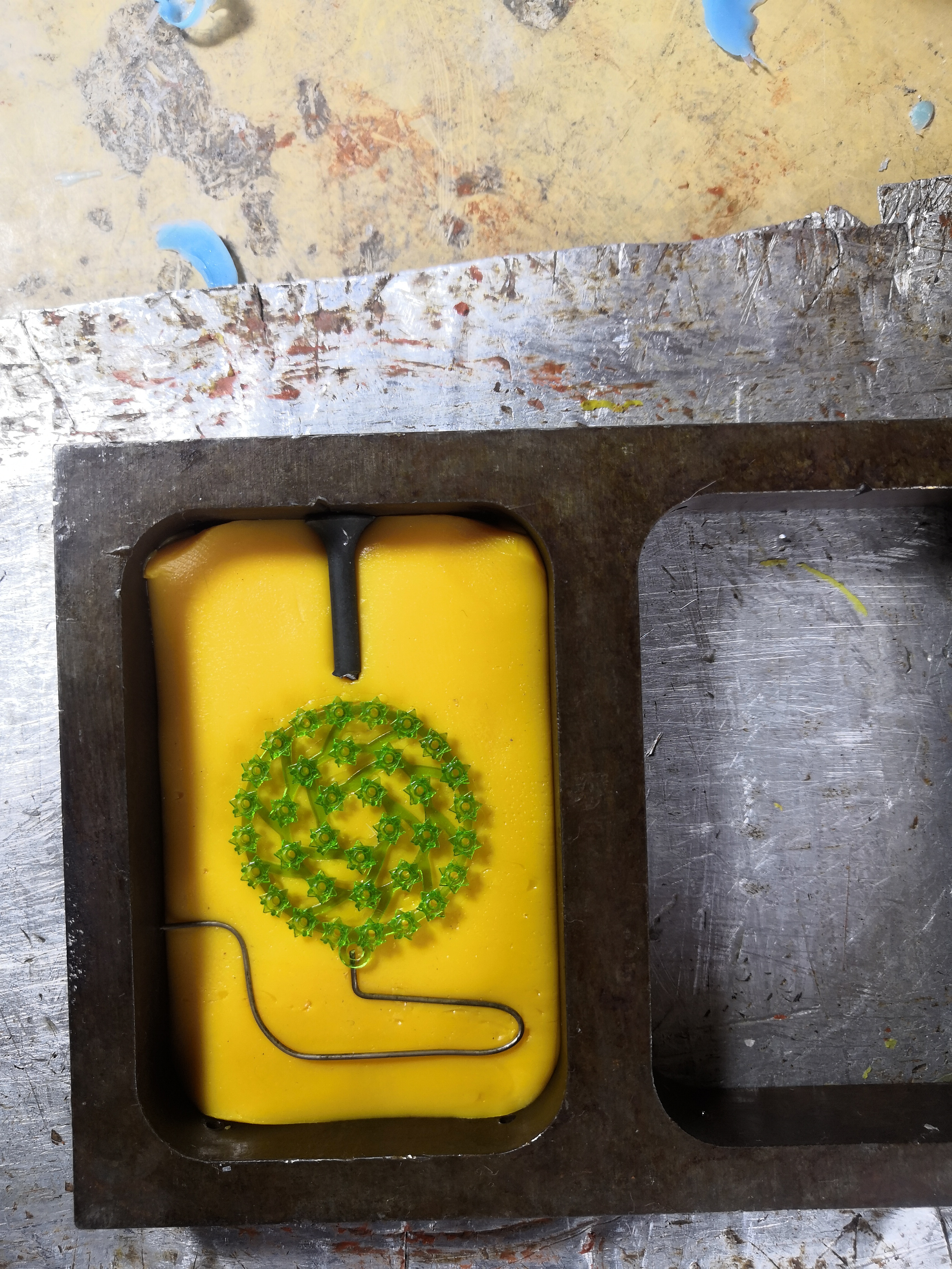

Из чего пластмассовая фиговина, которую для отсоса (господи, слово-то какое :blush2: ) используещь.
Хотя, наверняка это не важно. А вот толстый силиконовый шланг, с ровненько отрезанным краем, мне понравился. Плотненько к резинке прижимается.

Это фильтр автомобильный, чтоб воск не втянуло, а шланг из силикона вроде от доильных аппаратов что ли...

Сергей, очень интересная схема, я  опознала сразу))), так просто и видимо эффективно. Я попробую что-то подобное сделать. Так как руби ред без вакуума в инжекторе просто с компрессаром не прокатил.
Это бывает с теми восковками, которые в резине хранятся. В других случаях руби ред ни в чем похожем мною замечен не был.

видимо юмовцы что-то добавляют, что так реагирует... и синий и зелёный у них такие
