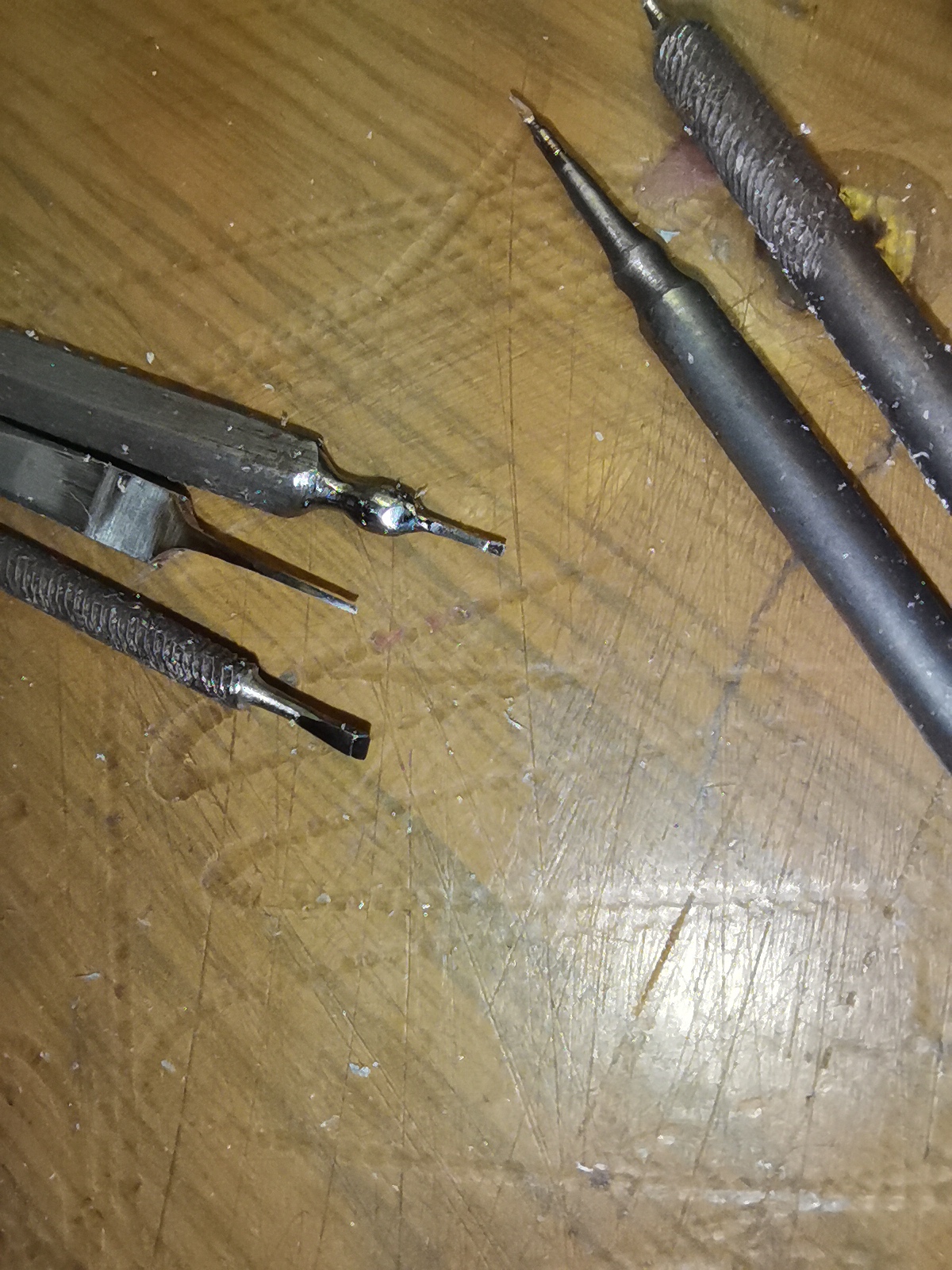

 фон можно стамесками проскабливать.. Сделать из старых ломаных надфилей

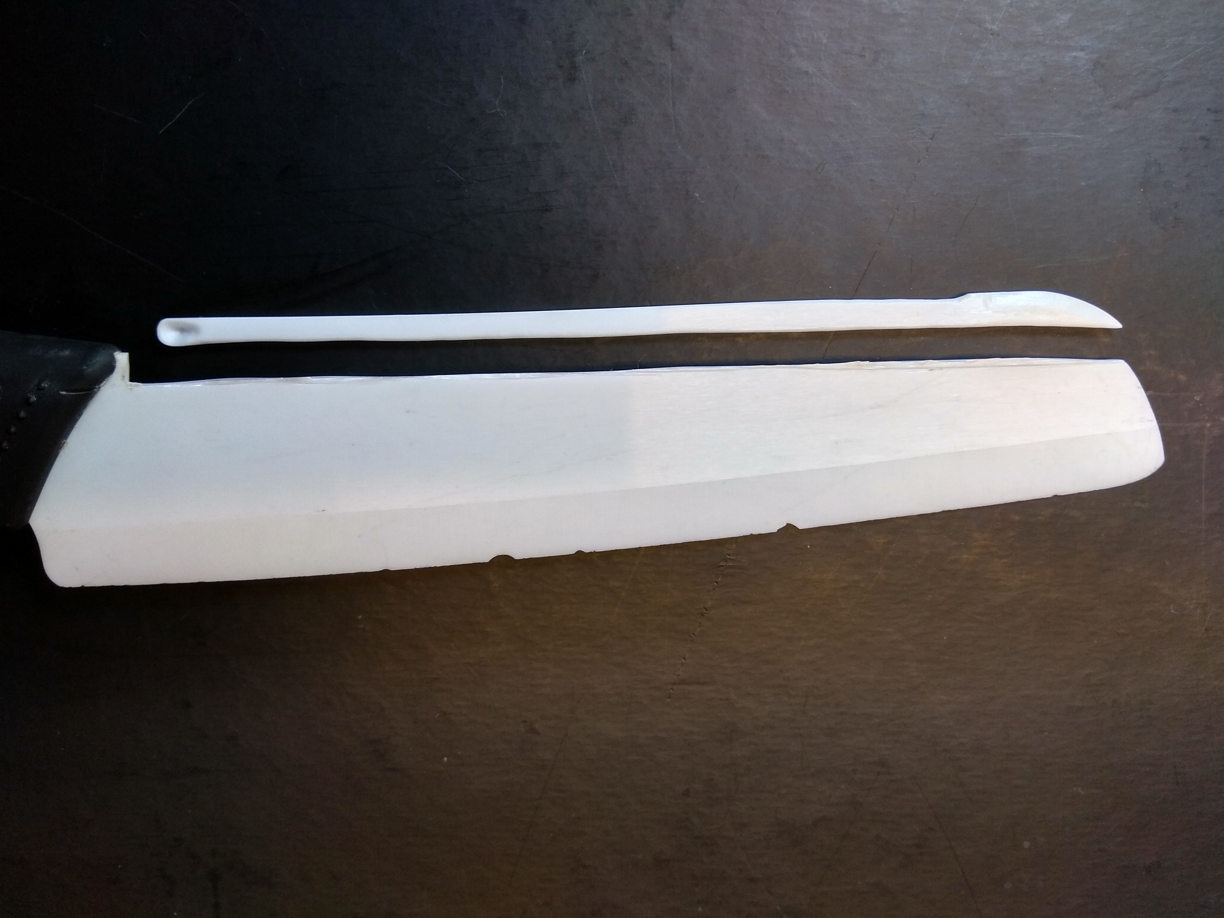

как вариант, шпателек из керамического ножа.
как он должен быть заточен
заточен он должен быть остро (то есть режущая кромка с минимальным скруглением), а угол заострения тупой (то есть больше 90 градусов)
