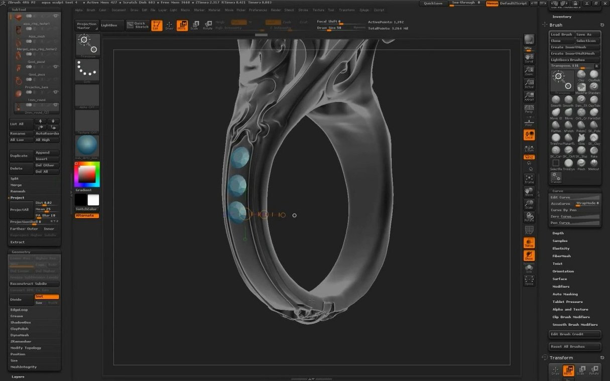

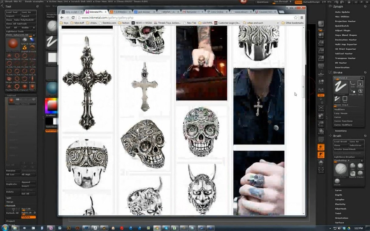

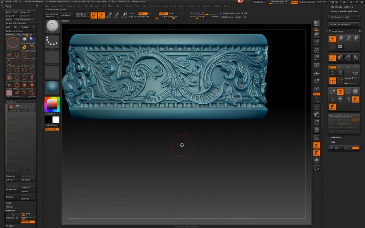

Когда то американцы записали курс по збраш для ювелиров, в РФ был на английском языке, кто смог найти, конечно. По заказу сделали перевод курса. Скрины вышлю на почту, кому интересно. Пишите в личку. Как пример несколько фото.
Все пошагово и с нуля. Полное взаимодействие рино и зебраш. Да много информации, пишите в личку, там номер ватцапа и все объясню.  Американцы оказались более дотошными чем наши и все объяснения хорошие.
