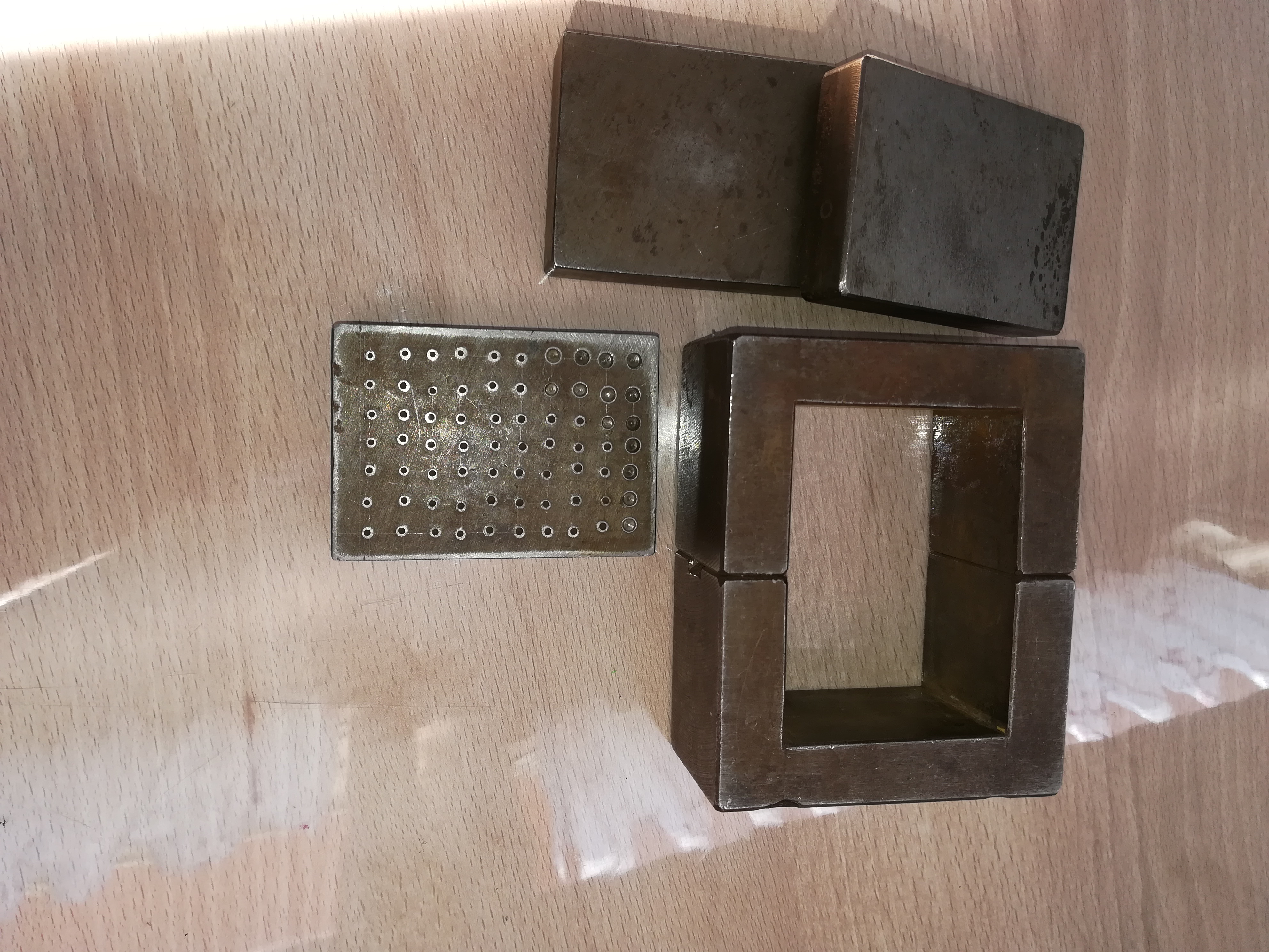

Здравствуйте, уважаемые ювелиры! Подскажите пожалуйста, не могу понять как вулканизируется на разрыв?

между слоями тальком просыпается, если я правильно понял суть вопроса..............

Добавлено: 20.07.2018 20:15:38
Valenta,
а вы уверены, что "плата с отверстиями" - не фильера, которая случайно попала в кадр или оказалась ближайшим подобием груза? |
Регистрация: 02.08.2016 Откуда: Gladbeck Сообщений: 6 В друзьях у: 1 Голосов: 0 / 0 |
Добавлено: 20.07.2018 20:34:46
Она подходит идеально в рамку и отверстие не сквозные
Добавлено: 20.07.2018 20:40:54
Эту рамку мне отдал старый дедушка немец, контакта у меня с ним нет, как этой платой пользоваться я не могу понять.
Регистрация: 14.01.2009 Откуда: Санкт-Петербург Сообщений: 1321 В друзьях у: 2 Голосов: 319 / 2 |
Добавлено: 20.07.2018 20:44:52
Если плата входит в рамку - значит, это просто дополнительный вкладыш для экономии резины при формовке плоских моделей.
Добавлено: 20.07.2018 21:09:40
Может так и есть, я просто подумал что она как то связана для разрыва резинок.
