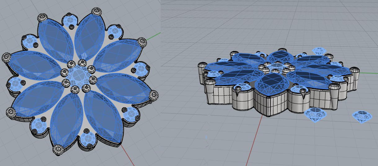

Добрый день! Опыта у меня совсем, я только начинаю моделировать. Возможно ли реализовать такую посадку камней, да и вообще изготовить такую модель? учитывая диаметр цветка прибл. 15 мм
Спасибо

Конкретного ТЗ нет. Только рамзер - 15 мм диаметр, толщина от камней зависит, я так полагаю. Извините, если вопрос глупый. Но я не абсолютно ничего не понимаю в производстве ювелирки. Мне лишь интересно ,возможно ли так расположить камни

Bayazid_93,
Расположить (нарисовать) - Вы уже это сделали. Дальше - для "изготовления" модели в каком то материале, ответьте себе: как будет крепиться каждый из камней, в какой последовательности, будет ли это надежно, прочно и т.п. По тому, что видно сейчас - пожалуй далеко не лучший вариант. Я бы предложил расположение ярусами - центральный камень выше всех и т.д....

Bayazid_93,
Без мелких камней наверное получится создать рабочую модель.
В таком варианте непонятно как будет крепиться центральный камень и маркизы?

Svetly,
Крепление непосредственно в металл, я полагаю

Bayazid_93,
А зажимать  камень как? В том месте где камень должен зажиматься у вас предполагается гнездо для другого камня и другая вставка.
Bayazid_93,
При желании можно сделать все, только правильно рассчитать расстояние между  камнями и сделать посадочные места.

Да нет я просто показал как правильно, человек то старается thumbup2

Янис,
спасибо ,что так подробно объяснили :)
То есть, взять сплошное основание с отверстиями  - вариант не очень?
Bayazid_93,
В принципе все правильно поняли, и на мелких камнях что по краю идут посмотрите как сделаны и расположены крапана.
