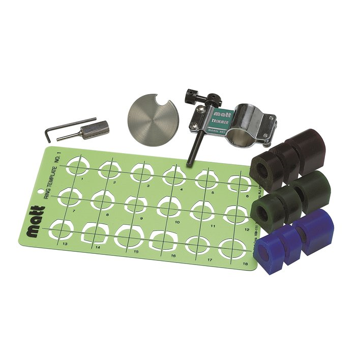

Здравствуйте, уважаемые форумчане. Я учусь работать с воском.
Имеются: ригель для воска с лезвием, кольцемер, штангельциркуль, несколько боров бочонков для бормашинки, несколько напильников.
Как со всем этим сделать идеальную шинку для кольца?
Проблема в том, что у меня при работе с ригелем по воску не получается ровного перпендикулярного плоскости кольца отверстия, где нибудь  да выходит отверстие под углом, пусть и в миллиметр.
А с внешней поверхностью еще сложнее. Не смотря на то, что я отмеряю и размечаю границы до которых нужно пилить, все равно  выходит шинка кривая. Есть ли рецепты, как с этим бороться?  Я хочу делать кольца с фактурами, но мой перфекционизм изначально хочет делать фактуру на идеальных шинках )

Янис, дело в том, что сначала делается внутренний размер кольца пока кусок воска толстый, я сам разверткой конусной пользуюсь, а потом уже обрабатывается внешняя часть кольца)
так то все верно, любой инженер скажет, что нужна так называемая "посадка". На токарных станках цилиндрические детали тоже сначала точат с внутреннего диаметра, а потом уже когда есть посадка - наружные.

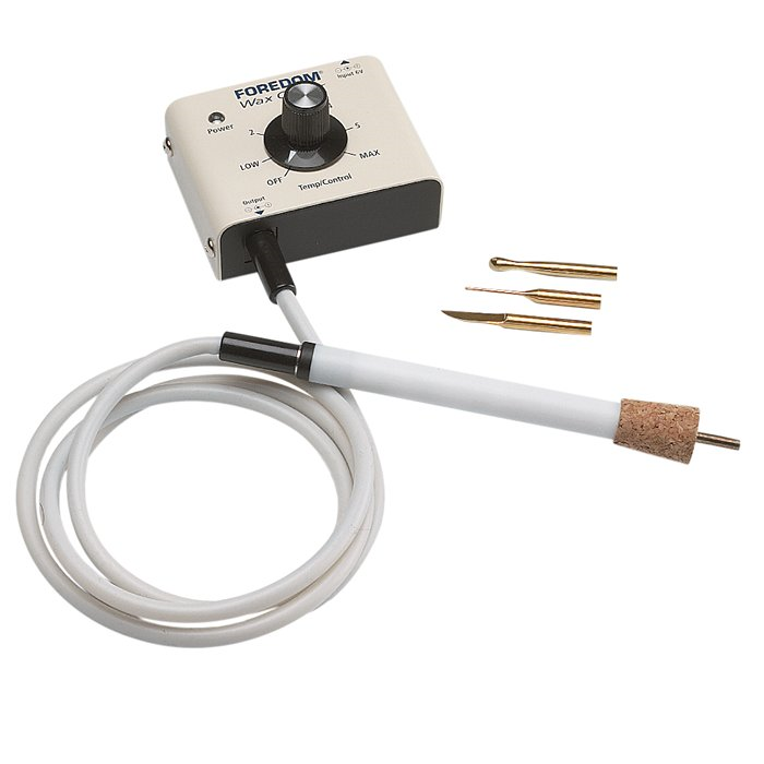

-Здравствуйте, то что тут мы Вам предлагали в помощь разные мелкие инструменты, с этими конечно не зделаете окончательную доводку восковки. я например после этих инструментов еще и пользуюсь полу-круглым напильником, мелкими шкрябами, наждачными бумагами и после всего этого с помощю мягкой ткани и с уайт-спиртом полирую весь модел, но надо очень сторожно, что бы не переборщить с уайт-спиртом. Он очень хорошо разглаживает все мелкие заусенцы.
Вы можете посмотреть в моем галерее, там есть восковка мужской печатки, ручная работа, все зделал как тут написал.

Мне очень нужна идеальная восковка, я перфекционист с худ. образованием и если вижу кривизну, начинаю её стачивать, пока не останется миллиметр кривульки, потому что качественно исправлять косяки наплавлением воска пока ещё не научилась
-Да конечно, это у Вас очень хорошая качество, что так стремитесь восковку делать идеально. Но скажу, что сильно не переживайте если там будут мелкие погрешностьи, можете с помощю термо-шпателе для воска доработать. Все равно после отливки Вы еще будете доработать уже на метале, будете окончательно размер кольца делать, на ригеле придется постучать что бы делать ровнюю внутренный круг.
Вот фото термо-шпателья, Японская очень рекомендую, легко и удобно для работ с воском.
Ну да ладно. Все спецы с образованиями, один я, самоучка деревенский. Вот объясните мне необразованному. Выточил с воска колечко. Тоненькое, миллиметр- полтора толщиной. А надо ещё на него орнамент какой нанести. Бляха. Совсем неудобно. Мне удобнее наметить внутренний диаметр, обточить наружний размер, порезать орнамент, потом уже и внутренний размер подгонять. Я всё неправильно делаю? :biggrin2:
Я тоже самоучка, но сначала внутренний диаметр вырезаю.
А вообще никаких правил нет, делай как тебе удобно. Главное результат.
Просто с заполненной серёдкой, я это колечко могу и в тисочки зажимать ( аккуратно), и крутить вертеть всяко разно, да и орнамент вырезать не боясь переломать.
А так. Вначале выточить а потом уже вырезать по кругу..... Неудобно мне так.
Ну с воском я вообще , только учусь. Учите меня..... Учите. :blush2:  :blush2:  :blush2:
Правильный совет. Всё зависит от изделия. Ну, мне так кажется...  :)
PS : тоже практически самоучка... Поэтому на 100% правоту не претендую. Мне думается есть всегда несколько способов изготовления одного и того же изделия. Каждый выбирает для себя самый "простой" путь по его (мастера) мнению.
ну если ручками то так и делается сперва режется орнамент а потом снимается мясо.....иначе ажур резать... переломаешь.....если не ажур на ригель одень.
