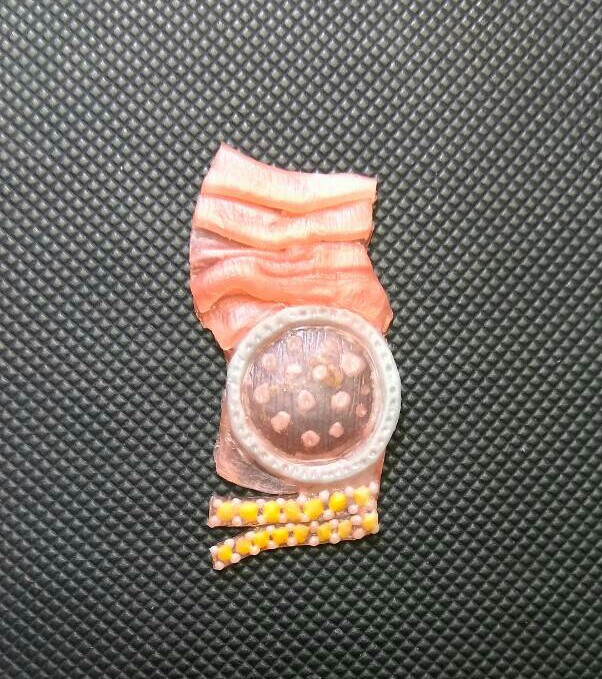

Подскажите как можно создать различные текстурные поверхности на воске или из воска ?

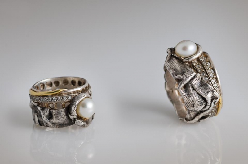

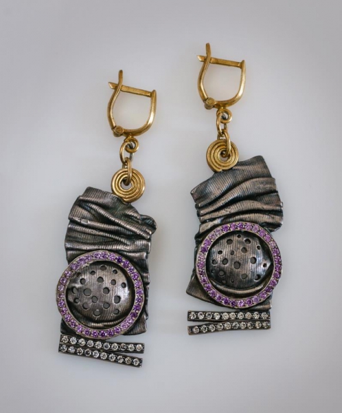

Хочется что бы поверхность была похожа на смятую ткань, с довольно глубокими складками, как почти во всех работах Давида Чхеидзе... Может есть какой-то способ пропитать ткань воском, смять, потом заформовать или как лучше подступиться к этой задаче ?
Получится ли потом ее выжечь ?
Поделитесь, пожалуйста, опытом или размышлениями.
