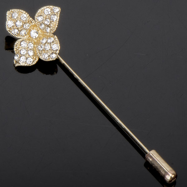

Всех приветствую. Помоги с информацией как изготавливать брошь-иглу, весь интернет облазила, никакой информации. Особенно интересует изготовление заглушки на конец иглы. Очень нужно.
С уважение,Катерина.
На резьбе не пойдёт?
Регистрация: 24.02.2011
Откуда: Липецк
Сообщений: 1282
Голосов: 258 / 9
На резьбе протыкать плохо будет) я думаю там типа силикона что то внутри. Короче резинку вставили и по периметру обжали.
Сообщений: 2418
Голосов: 615 / 4
Это не брошь, это шляпная булавка.
На фото бижуха с резинокй внутри втулки-заглушки.
А на старинных просто трубка, иногда разрезная до середины как цанга.
Обычная трубка пойдет, немного ее об стальную иглу "притереть" и будет работать как "конус морзе"
Минутное дело.
все верно , это гильза с завальцованным полиуретаном или силиконом
https://www.riogrande.com/category/findings-and-finished-jewelry/brooch-and-pin-components
в риогранде под позицией 661356

Примерно так. На 585 держит нормально.

Сообщений: 2418
Голосов: 615 / 4
Картинку Эльгена переносите в Райно, обводите вектором, масштабируйте до нужного размера...
и готово, повторите эту картинку в объеме, считайте научились ))))
