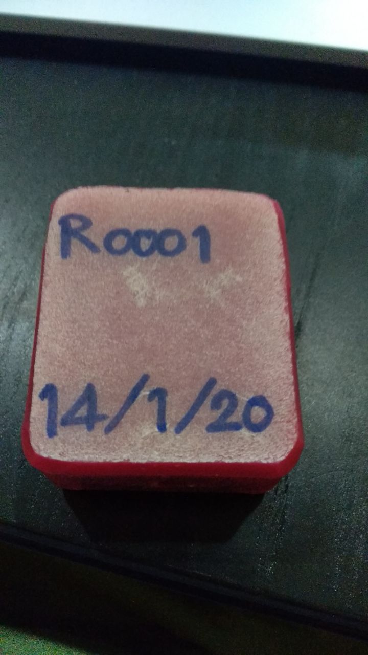

Перед вулканизацией на одну из сторон кладется обычная самая тонкая салфетка. Она припечатывается к резине при запекание и на ней отлично держатся надписи маркером
