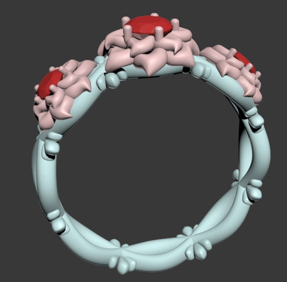

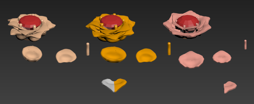

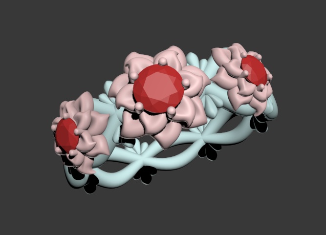

Старался делать по общим правилам моделирования: полигоны лепестков четырёхугольные, вся топология почти правильная( все линии стремятся сделать круг вокруг модели ). Мэш розы не цельный, долго подбирал формы, положения, углы... Мастер отказался делал по моей модели, без комментарий. Его модель такова:

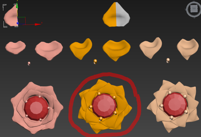

Думаю что у меня слишком тонкие лепестки, но это не проблема, я могу утолщить, проблема в другом, я не знаю специфик и особенностей при производстве. И как вообще будет использоваться эта модель. Будет ли восковая заготовка печаться на 3д принтере, или же какие-то другие технологии, и какие ограничения по возможностям. Может ли кто подсказать, что не правильного в моей модели? (в жёлтой розе). И если есть какая-то литература по моделированию и выплавке колец?

размеры не указаны поэтому трудно что то советовать, но даже навскидку только один элемент в виде розы в центре уже крапана неправильно расположены, так как воткнули их прямо в центр листочков, стрелкой отметил, по высоте то что показано выше рундиста камня тоже сомневаюсь что можно будет согнуть корневерткой и закрепить камень.

Ага. Я понял, должна быть достаточная высота крапана(держателя), для изгиба, в одном видео, я видел технологию: на последнем этапе после шлифовки вставляют камни, прорезают небольшие углубления в месте соприкосновения с камнем, а потом подгибают, и для этого оно должно как бы гнуться...
Но они ( а вы указали модель мастера ) в принципе сделали так же как на картинке, там тоже достаточно короткие. И да, образец тоже модель, но есть фото, аналогичных моделей от этой фирмы. А существуют только эти методы вставки (с крапанами)? Может предварительно их греют?
Их обрезают после закрепки камня.
Нет методов закрепки много, крапановая закрепка одна из наиболее распространенных, а насчет греть я не совсем понял о чем вы? если о крапанах то их не греют  :no:
