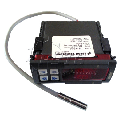

купил инжектор б.у logimec 1500 d  после включения автоматически нагревается до 90градусов по памяти наверное .не могу поменять температуру ..инструкции нет подскажите как.все кнопки уже тыкать перепробывал и совместно и отдельно.как настроить на 80 градусов или лить при 90 никакой разницы нет?

Нажимаете кнопку Р, через несколько секунд на табло появится выставленная температура, затем кнопкой со стрелочкой вниз опускаете до нужной температуры.

я пробовал так ....не получается... наверное контроллер умер

НЕ ТОРОПИТЕСЬ С ВЫВОДОМ . Найдите инструкцию по программированию терморегулятора скорее он будет на итальянском вот все настроите .
Совсем недавно была такая же ситуация но с
3,0 л STARWAX IC-30P
даже документы из сапфира не имеют инструкции как программировать пришлось искать в поисковике все можно найти час делов пять минут настроек на всякий случай сброшу на свой http://www.kaelte4you.de/manuals/Bedienungsanleitung%20WH31.pdf

ascon tecnologic   code TDF14 D-L1
дальше ищите сами

http://www.hotshotdelivers.com/HTMLobj-1708/DigitalInstructions_TDF11.pdf инструкция терморегулятора логимек вроде идентичная завтра попробую разобратся. может кому пригодится

так ничего не получилось...ребят у кого логимек инжектор подскажите как меняете настройки памяти..но боюсь что все таки контроллер мертв

У меня после нажатия P меняется от 20 до 90 градусов

а у меня просто греется и никакой реакции.нажал Р пишет 90 и при нажатии стрелок вверх и вниз ничего не меняется.подождешь 20 сек погаснет загорится рабочая температура и продолжает нагреваться до 90 градусов а потом слышно как срабатывают релюшки и он поддерживает температуру 89-90..а есть разница при температуре 80 градусов и 90 в получаемых восковках может если разницы нет и не заморачиваться ....?спасибо за ответы
Регистрация: 11.10.2012
Откуда: Петербург
Сообщений: 26
Запишу тут пока не забыл. Включаем, показывает текущую температуру. Жмём Р, показывает запрограммированную температуру. Если надо подкорректировать стрелками это делаем. Запоминает нововыставленную температуру автоматом. Если что то не так, например не держит температуру +-2град., контроллер подлежит ремонту или замене.
