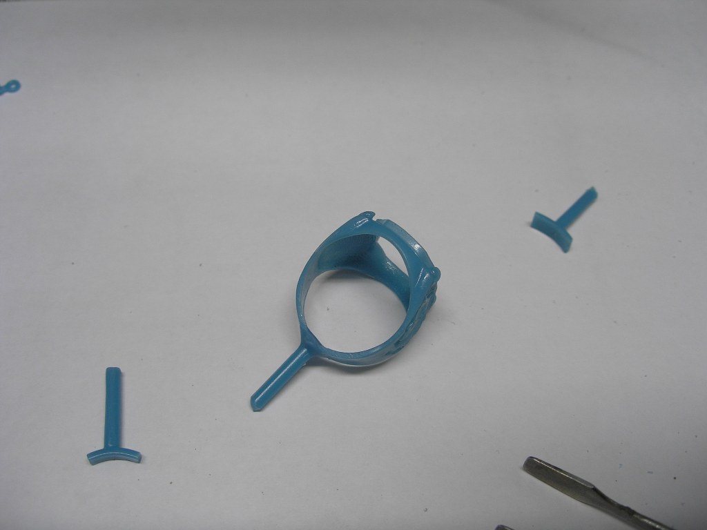

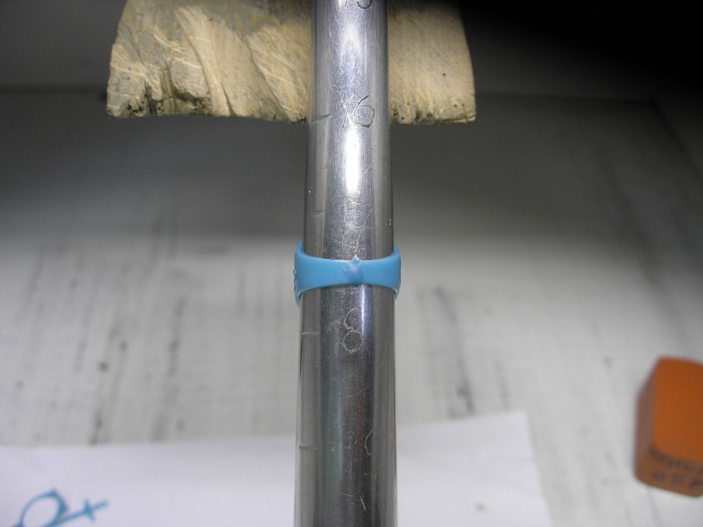

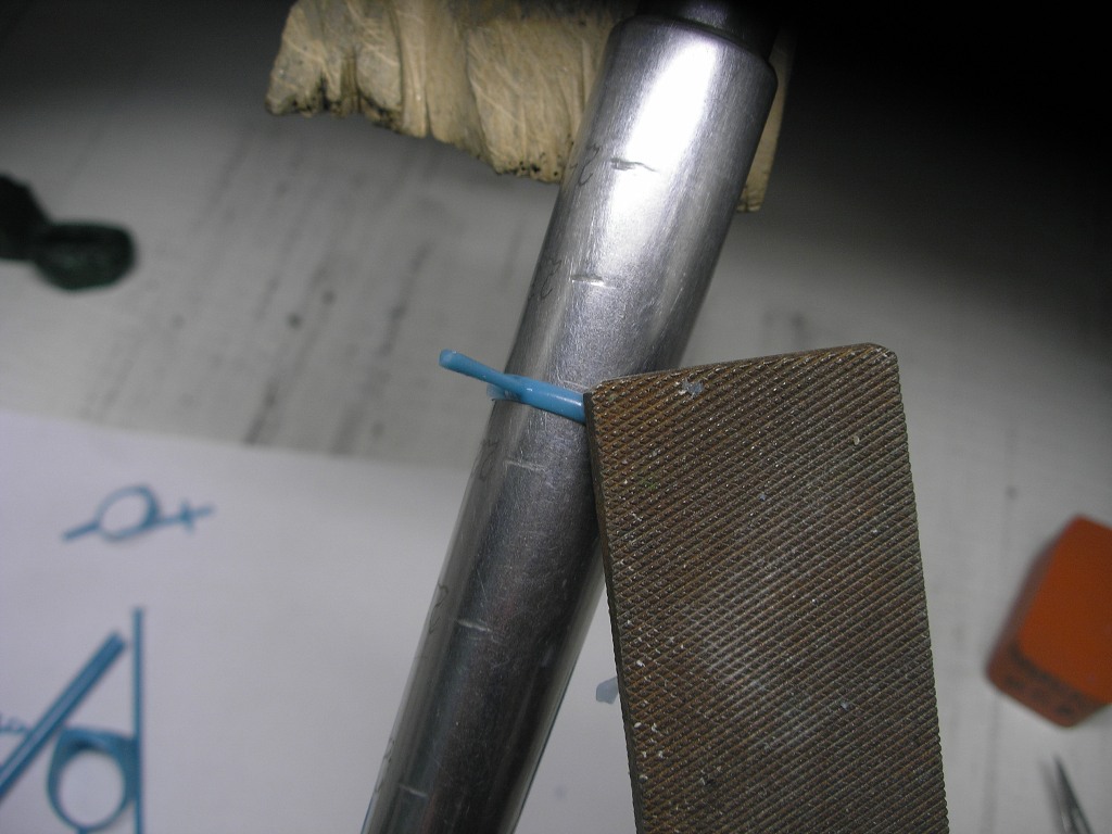

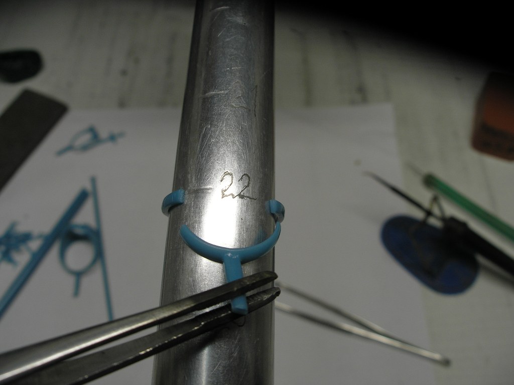

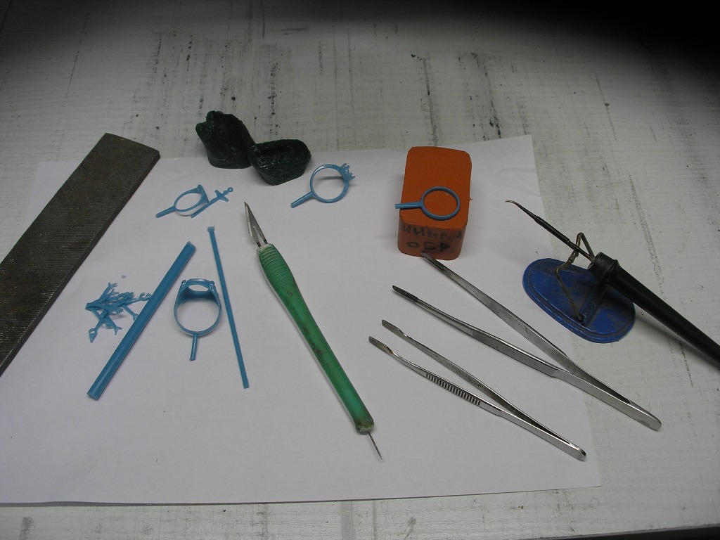

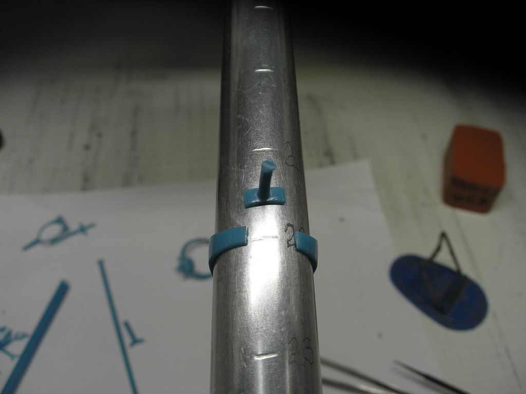

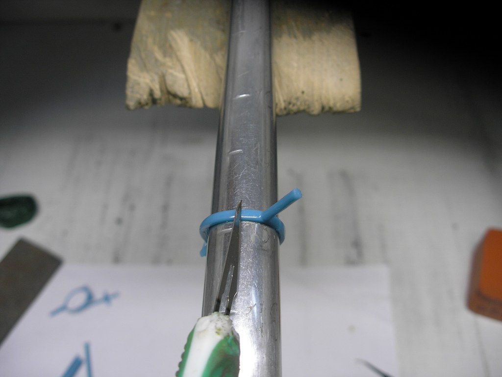

Увеличение и уменьшение гладких обручальные колец без шва, камней (дэажец если один) и алмазной грани можно делать на буратьине
Регистрация: 04.01.2013
Сообщений: 1434
Голосов: 452 / 6
Изменено: Вячеслав С. - 31.01.2016 22:29:19

Вячеслав С.,
Спасибо прям огонь;)

Вячеслав С.,
Чудеса, из элегантного женского колечка 22 размера :biggrin2:  получилось мужское  17.5 ... :Lighten:
