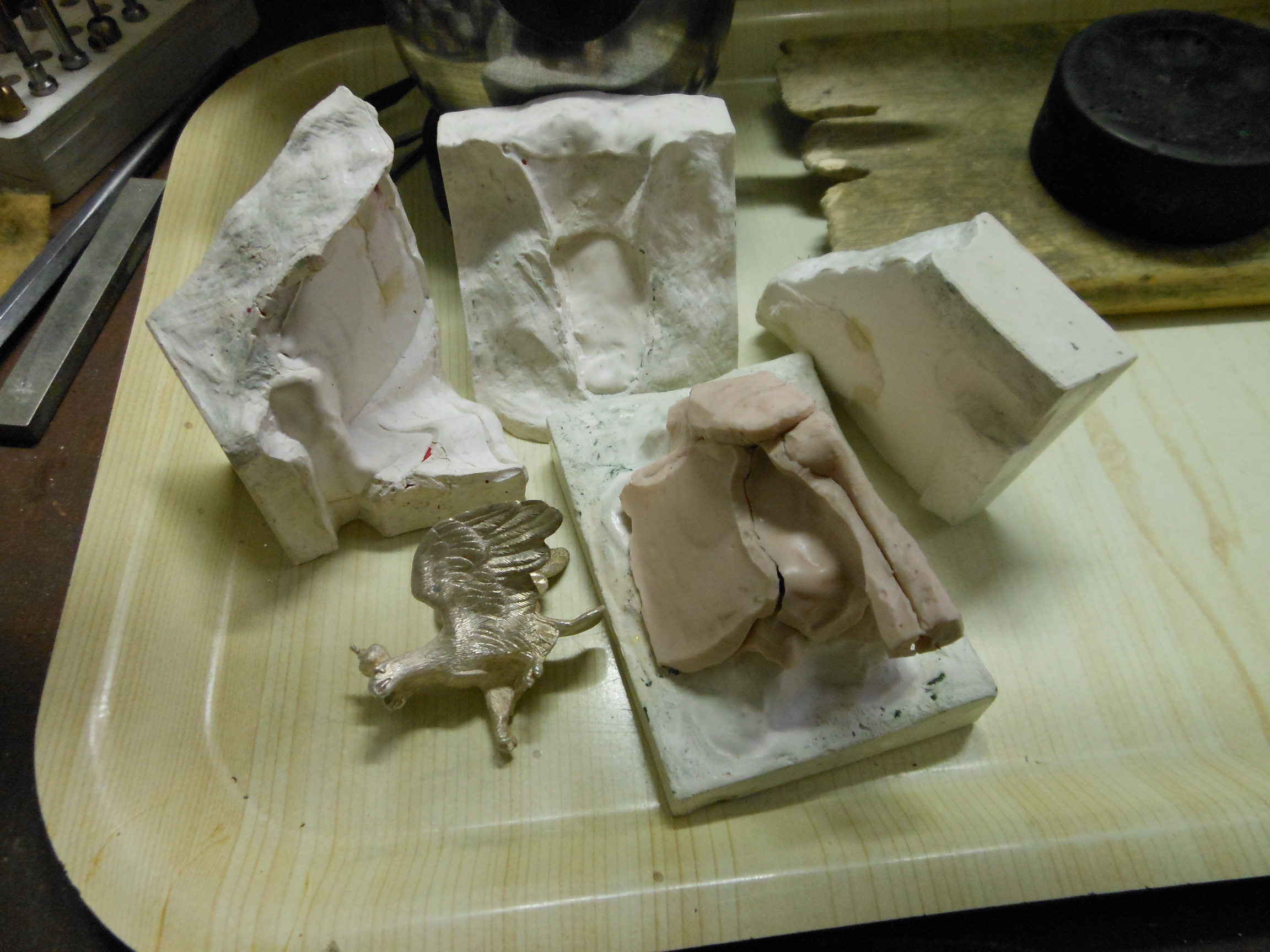

Вот на вскидку,самый простой вариант
Я пользовался буроугольным воском, или как его ещё называют монтан
Есть ещё способ заливки дозированного воска в закрытую форму, это что бы восковки получались одного веса.
Сейчас поищу.
Вот такая машина, конструкций много, принцип один
Изменено: Olaf - 16.11.2015 01:22:16

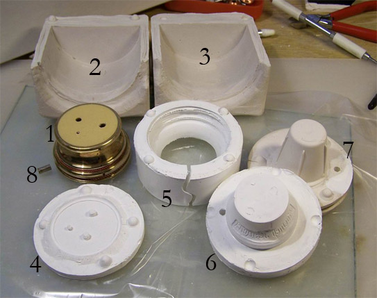

Вот как энто выглядит на практике
где: -1- сама модель
  2,3,7- гипсовый кожух
  4,5,6- резина (виксинт)
   8- вставка для литника
В детали нумер 7 отверстие обрезинено, чтобы воск с гипсом не контачил.
Изменено: Кудъля - 16.11.2015 16:17:27

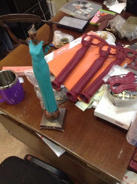

Или как то так

А по поводу виксинта, его заливают получается в начале процесса?
все резиновые части заливались не одним махом, а приливались последовательно, после создания разделительного слоя и формирования замков.  Замки причём на всех гипсовых частях тоже.
Виксинт при советах изготавливали на казанском заводе синтетических каучуков. Этому, что на фото, уже больше 20 лет. Сейчас его делают многие предприятия. Гугли.
ЗЫ. Тут надо смотреть по применению. Если надо заливать, то лучше Пентеласт 710 с литерой А. Виксинт не течёт в принципе.

(Кудъля 16.11.2015 16:10:57) Вот как энто выглядит на практике
Или как то так

Регистрация: 16.01.2014
Сообщений: 153
Голосов: 70 / 1
bazzl,
это сейчас какие хочешь, хош жидкие, хош твёрдые. А раньше при историческом материализме был один тип- какие "достать" удастся. В магазинах ничего не было. А этот называется К-18. "Доставал" с завода.
Изменено: Кудъля - 16.11.2015 22:01:44
Виксилом в два слоя через марлю ?
Не-а. тут маленькая форма, и армировать смысла не было.
Кстати двадцатилетней давности, из достаточно текучего виксинта.
У нас  раз в два месяца переделывали,если серийка,их обычно по 10-30 штук в неделю заливали.
