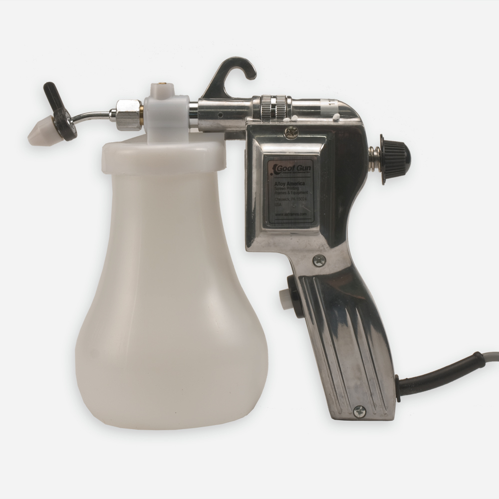

Попробуйте вот такую штуку.
И про глупый ультразвук забудете навсегда.

Kosmopolitus,
Это краскопульт такой?
Регистрация: 30.06.2011
Сообщений: 1569
В друзьях у: 15
Голосов: 479 / 5
ser58
Первоначально, Goof Gun spot cleaning позиционируется для очистки пятен с одежды.
Долбит импульсной струёй воды. Не сильно, но невероятно эффективно.
Сшибает не только ворсинки с воска, но и прекрасно заменяет парогенератор.

У нас не видел. Да и инет по ссылкам выдаёт всё за бугром. На ebay можно заказать. Но делают точно в Китае. Пофиг что USA накорябано. А так Дима Зверев поставляет как опцию всем пользователям его фрезерных станков.
