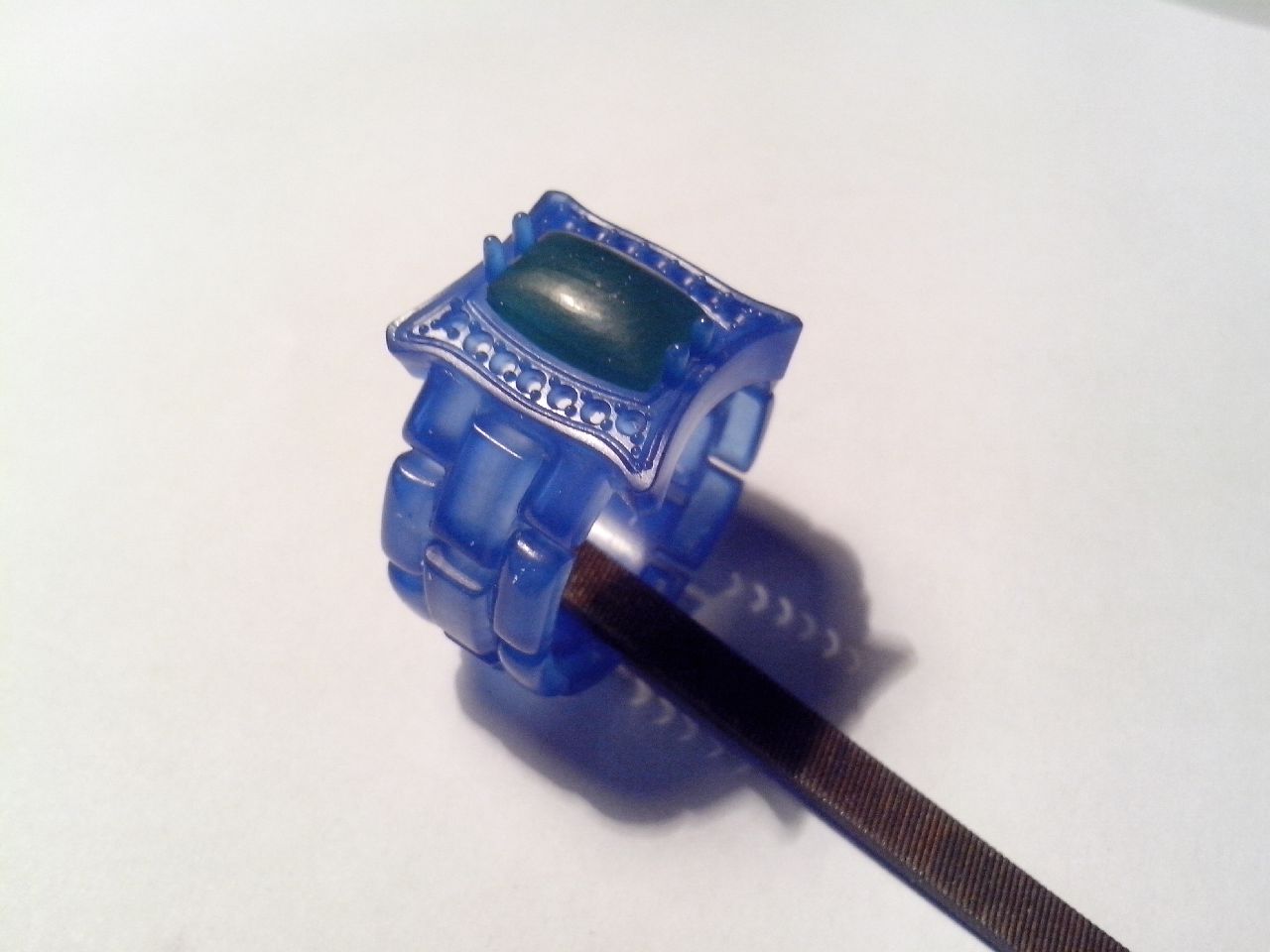

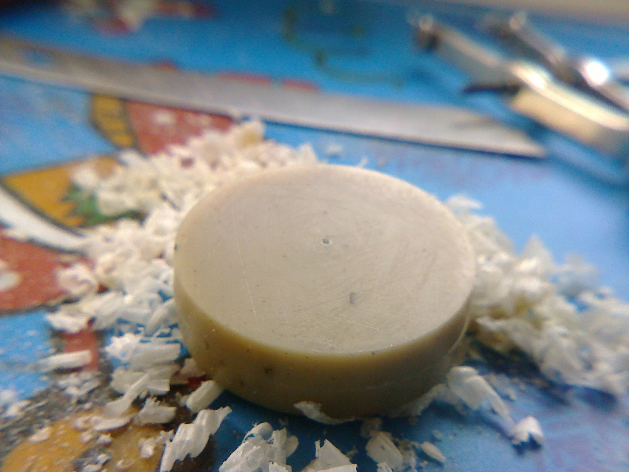

есть такая штука - стержни для термопистолета, я их приплавлял на пробу к базисному воску 1 к 1 по весу, получилось вполне: к ножу, штихелю, фрезе не липнет, надфиль почти не засаливает, наждачку засаливает в пределах приличий, зольность фсмысле литья подходящая, жесткость и температура плавления пониже зеленого ферриса, приплавленная при фрезерной обработке стружка в узв отбивается замечательно (лучше, чем по феррису)
этот термоклей, вроде бы этиленвинилацетат, бывает разной температуры плавления (обувной, например) и жесткости, можно пробовать по-разному

А переплавка иногда получается интересна. Вот плавил синий с небольшой добавкой пурпурного. Получилось очень приятная структура в работе. Особенно когда нет надобности в мелких деталях.
руками резал?
Регистрация: 26.01.2008
Откуда: Донецк. Украина
Сообщений: 101
Голосов: 25 / 1
Максим Ярославский,
Я всё только руками режу.
