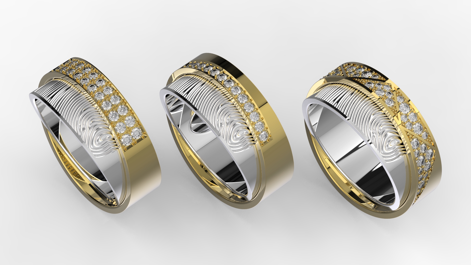

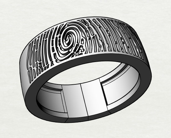

Dimche,
если сложно заказывай, можешь у меня !

Dimche,
Да сам конечно ))
Все ерно, только обвожу отпечатки полигончиками

Ну я делаю все отпечатки точно такие как и оригинал, ну только маштабы иные ! Так что вы не правы, тем более такая загадка мои или нет, я бы сравнил будь я на месте клиента !
