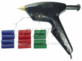

Сегодня был в Руте и увидел ручной восковой инжектор , раньше как то не доводилось с ним сталкиваться .
Подскажите у кого он есть , насколько он функционален , или это просто игрушка ? А то "загорелся" и руки чешутся купить .

если есть термоклеевой пистолет, то можно им соплей повешать - принцип тот же, но дешевше и зольность под литье у термоклея очень подходящая (никакая практически)
а чтобы термоклей к болванке не придрало, можно болван фум лентой обматывать

меня подкупает тот момент что при моделировании можно аккуратно наплавлять любое количество , выдавливаешь как угодно и сколь угодно , воск тоже вроде обычный.
Кстати спасибо за идею попробовать обычный клеевой пистолет , поеду  куплю воск в палочках и попробую . :)

Пользую уже не первый год Обычный клеевой пистолет... Керовские цилиндры хорошо подходят по диаметру... Так что вам правильно советуют... Работает...

Купил клеевой пистолет , решил не экономить и купил за 800 руб (хотя были и по 250) , вскрылась сразу же проблема - он очень сильно нагревается и воск начинает просто вытекать как вода  . Мне же нужно чтоб он был немножко "сметанообразный"  , на выходных попробую подключить его через диммер и попытаться получить от него желаемое.

Бесполезная это игрушка, пробовал один разок поиграть с таким пистолетом, только колбаски какие-то из него выходят и все, толку никакого от этого аппарата.

Толк не в пистолете, а в фантазии и ручках.

Нет! Я в это отказываюсь верить, это все не правда! Там фантазия сразу отпадывает, когда из этого хитрого устройства вываливаются восковые колбаски.

Так фантазия и в том как этот инструмент довести до ума. :)
