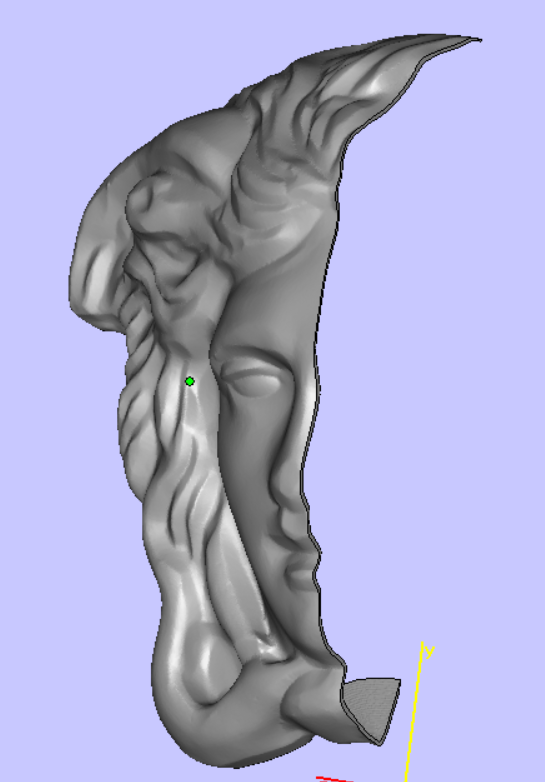

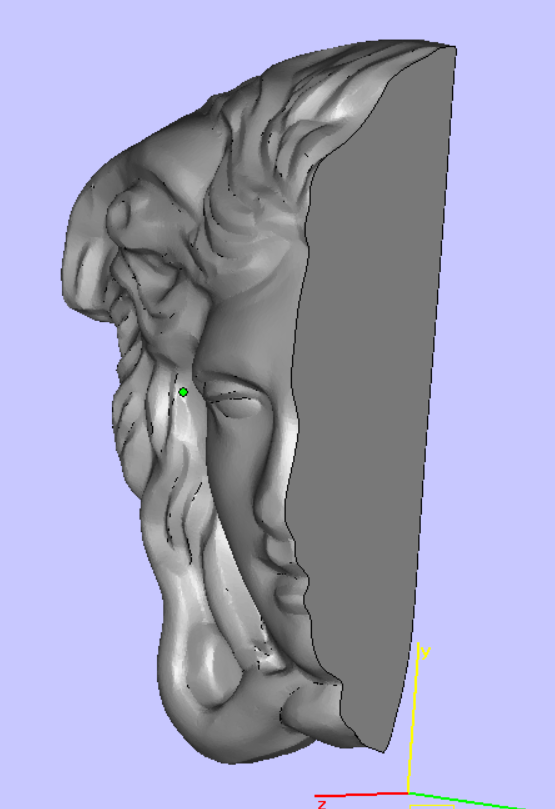

Нет, все-таки очень обидные ваши слова!
Вот к примеру было так:
А стало так:
Вот ссылки на стл (MGX открывать в мейджике или минимейджике):
https://yadi.sk/d/03FbgRBJeBrUc
и
https://yadi.sk/d/lHXcdFHreCPSA
И скажите теперь, как руками можно сделать такую скорлупу, чтоб везде было одинаково 1мм или 1.5мм?
То-то и оно!
И тут даже платить ничего не надо (ну только за скан) в сети все четко расписано, как это делать!

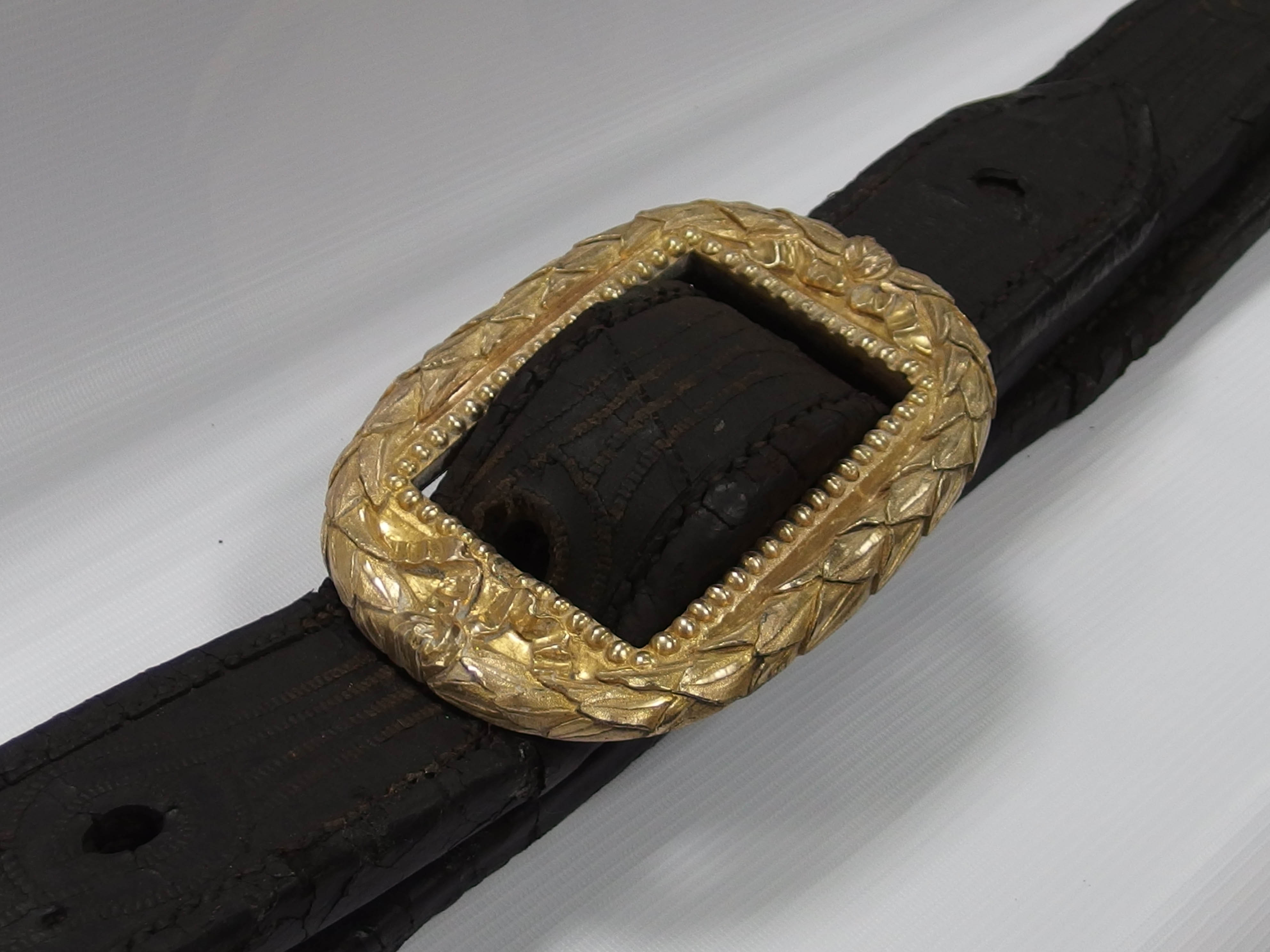

Я вот чичас с одним музеем сотрудничаю, по реставрации значить. Бляху утраченную для кареты делаю. Бляха должна быть не толще 1.8 мм, а размер ея 90мм*120мм. Оно конечно, можно и фрезернуть, хотя есть сомнения с учетом размеров. Другая мысль - фрезернуть сахар или пенку со смещением -1.8 (утопить значить), покрыть тонким силиконом, потом в воск покунать, а как тот застынет уж в чистую фрезернуть. Что скажете дяде со сканером, компом, фрезером, ростишкой, воскопрессом, воскотопкой, ригелями и прочими шаберами?
