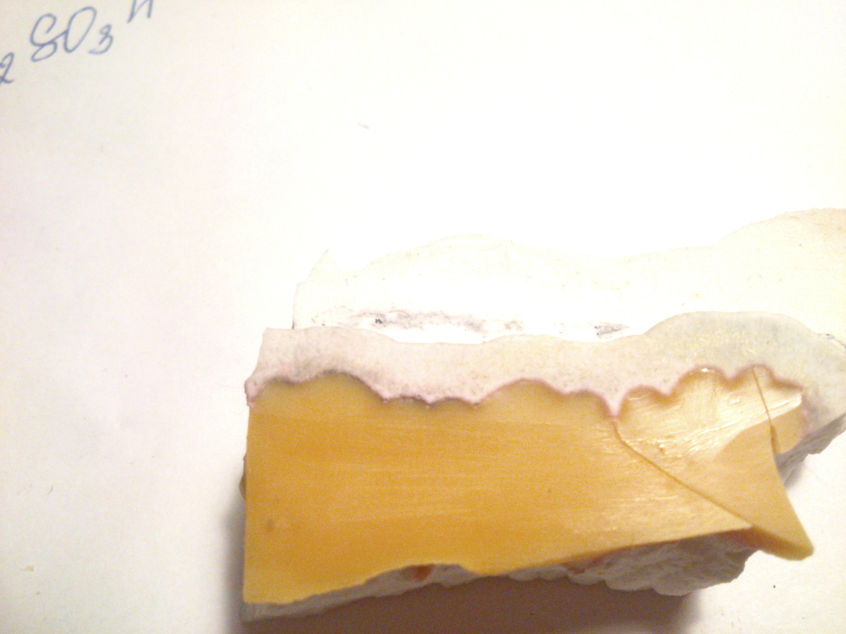

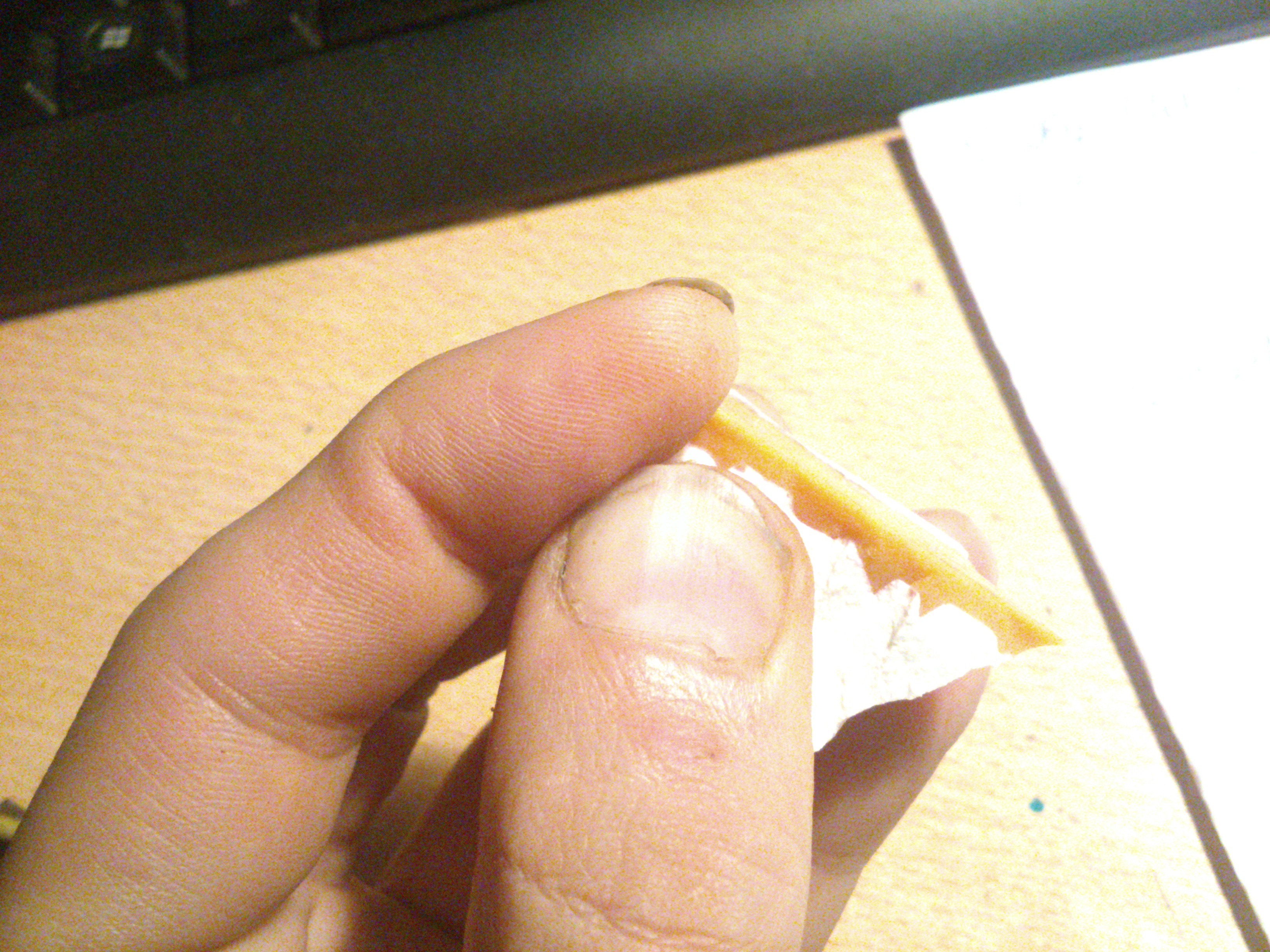

Регистрация: 03.07.2014
Сообщений: 8
Это остатки формы из пенты-710А. сбоку (в разрыве), сверху, пытаюсь разделить воск и силикон пальцами. По побелению кожи можете судить о усилии, чтобы отпали сомнении в предвзятости и пиаре :))).

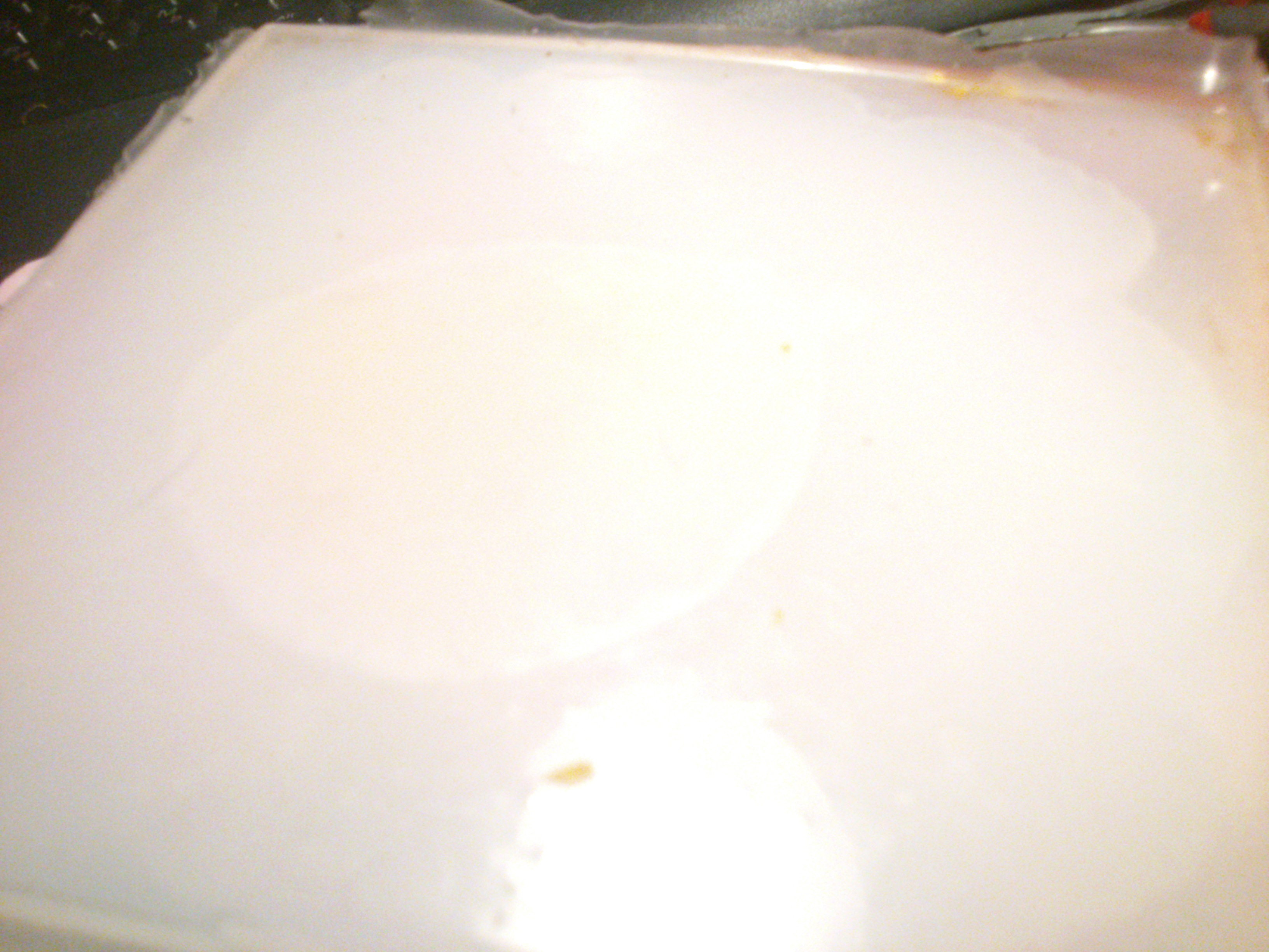

А вот мутное пятно после отрыва лепешки воска на Пента-750 (заливал на обратную сторону формы):

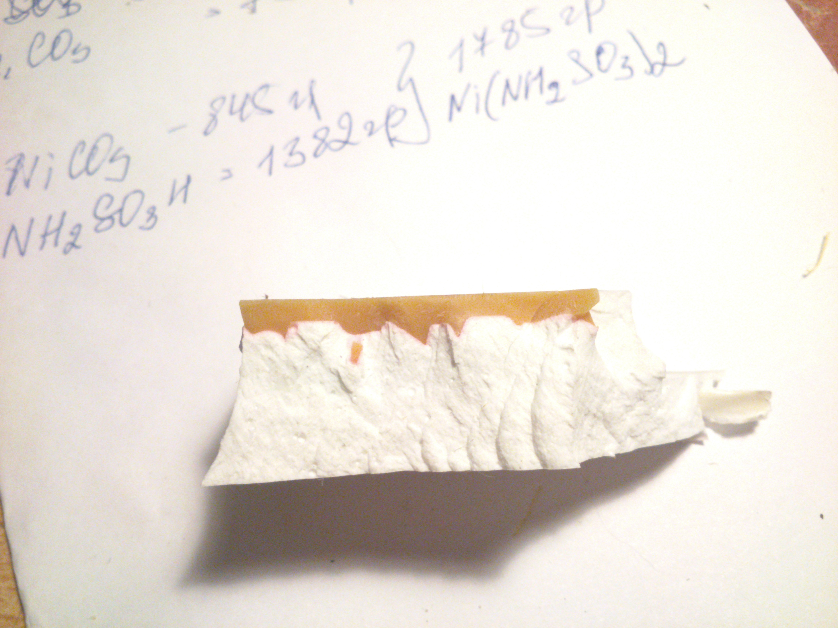

Вот остатки силикона в воске после вытаскивания (пытался их выдрать пинцетом - бесполезно. Удаляются частями, а слой соприкасающийся с воском остается):

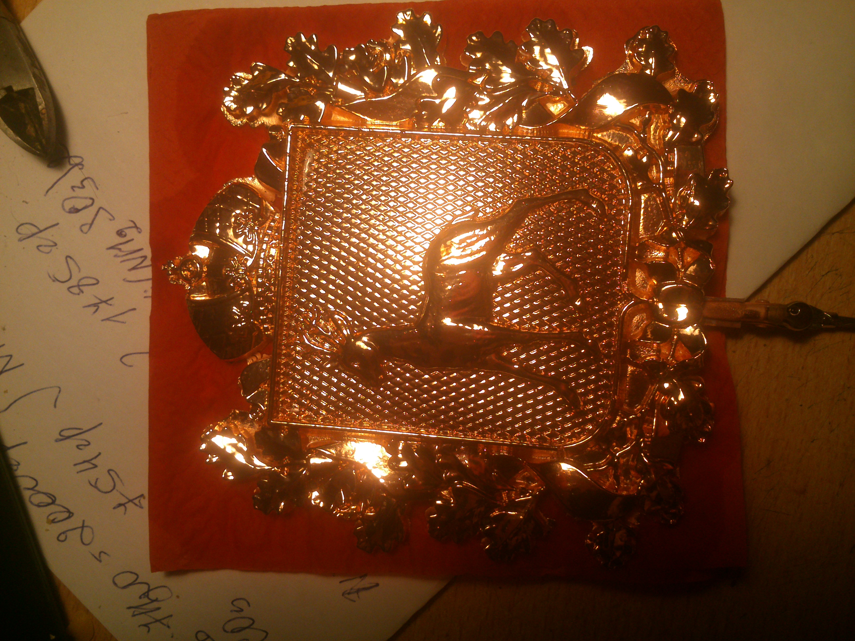

Маленечко офтопа. Вот для этого я воск подбираю.
прям на бадяжный воск медь положил гальваникой.
