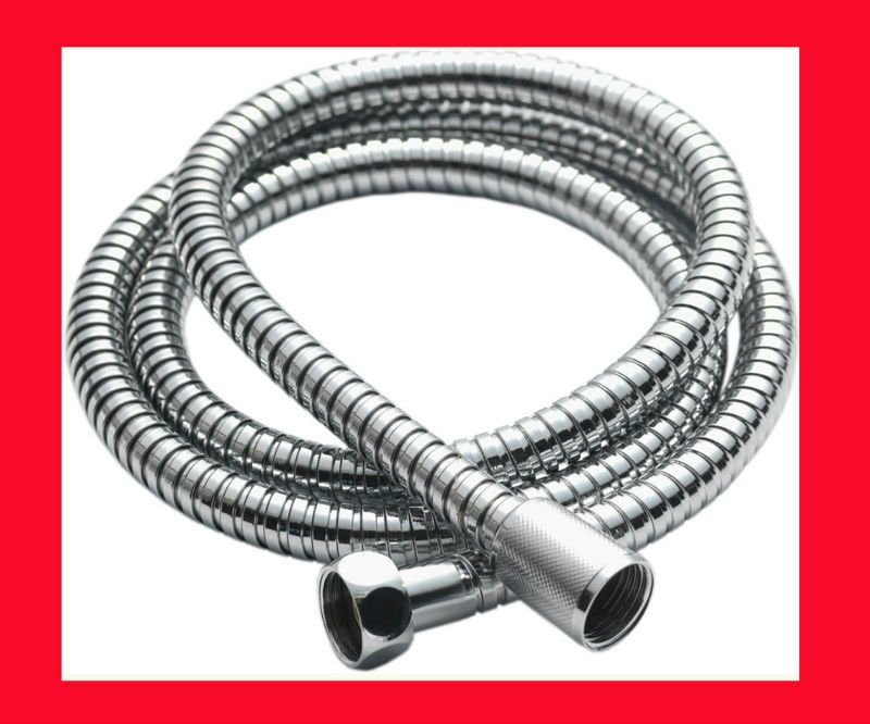

Вячеслав С.,
Центральная часть изготовлена так же как и броняшка с водопроводного шланга.
Регистрация: 04.01.2013
Сообщений: 1434
Голосов: 452 / 6
Да!
