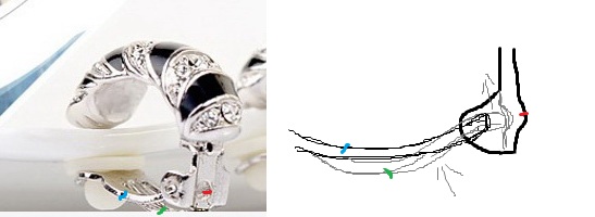

Подскажите, пожалуйста, ходовую конструкцию клипсового замка сережек. Это не омега, должно держаться без гарпуна - на прищепке.
Серьга - грамма на 3-4.

Думаю, у швензы полоски, что посередине идут, как пружинка по типу язычка с фиксатором положении, надавил немного на выпуклую часть из фиксатора вышло - открыто, закрываешь стпружинивает назад в фиксатор-паз ?!?!?!?!?

Спасибо, но картинку я привел для примера, интересует надежный рабочий вариант.
Мне кажется, там без этих всех сложностей, просто, как и тут:

это обычный клипсовый вариант. Средняя , пружинная часть обычно либо обжимается или штифтуется отдельно, тут всё из целого. Можно посмотреть на любой бижутерной продукции. Там всё понятно без пояснений. Но, если делать из единого массива, особенно с литья, то пружинность быстро сядет. Как минимум надо "закаливать" (искуственное старение металла. Э Бриполь). А вот без штифта носить такое опасно. Потеряют быстро. Надо доказывать клиенту, иначе после потери виноват будет мастер)))
