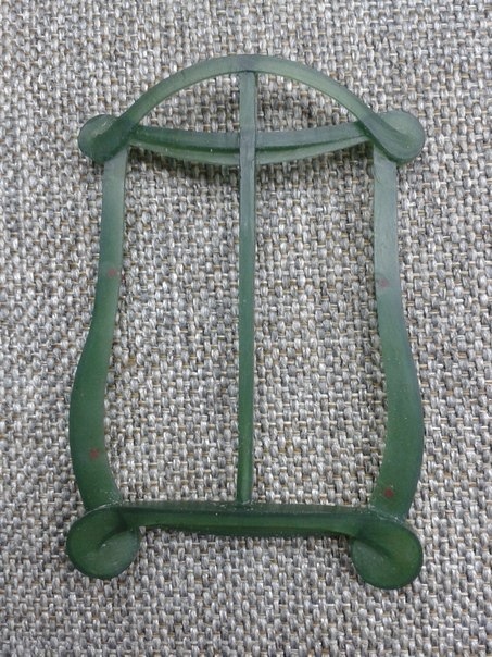

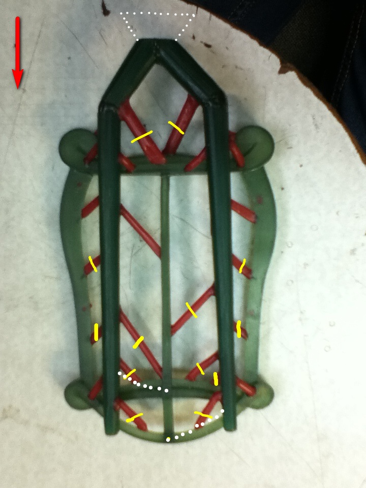

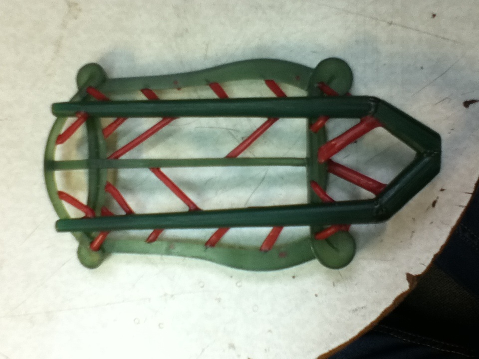

Это будет окошко из серебра, его высота 7 см, толщины 0,5-0,7мм, литейка ручная, вакуумная, хочется отлить целиком, подскажите как расположить литники, планирую 2 столба по бокам и от них питатели

Как собрат по начинаниям в восковой резьбе, настоятельно посоветовал бы топикстартеру зарезинить восковку.  Ничего особо сложного в этом нет, а запас в пару-тройку моделей лишним не будет, тем более в данном случае. Обидно будет потерять (тьфу-тьфу)  модель над которой долго игрался. По сравнению с этим стоимость двухкомпанентного силикона копейки.

Спасибо за совет по резину, мысль эта была, но отказался по двум  причинам: грамотные люди успокоили насчет литья, и делать резинку под уникальный камень не выгодно, еще и с такими размерами, решил рискнуть

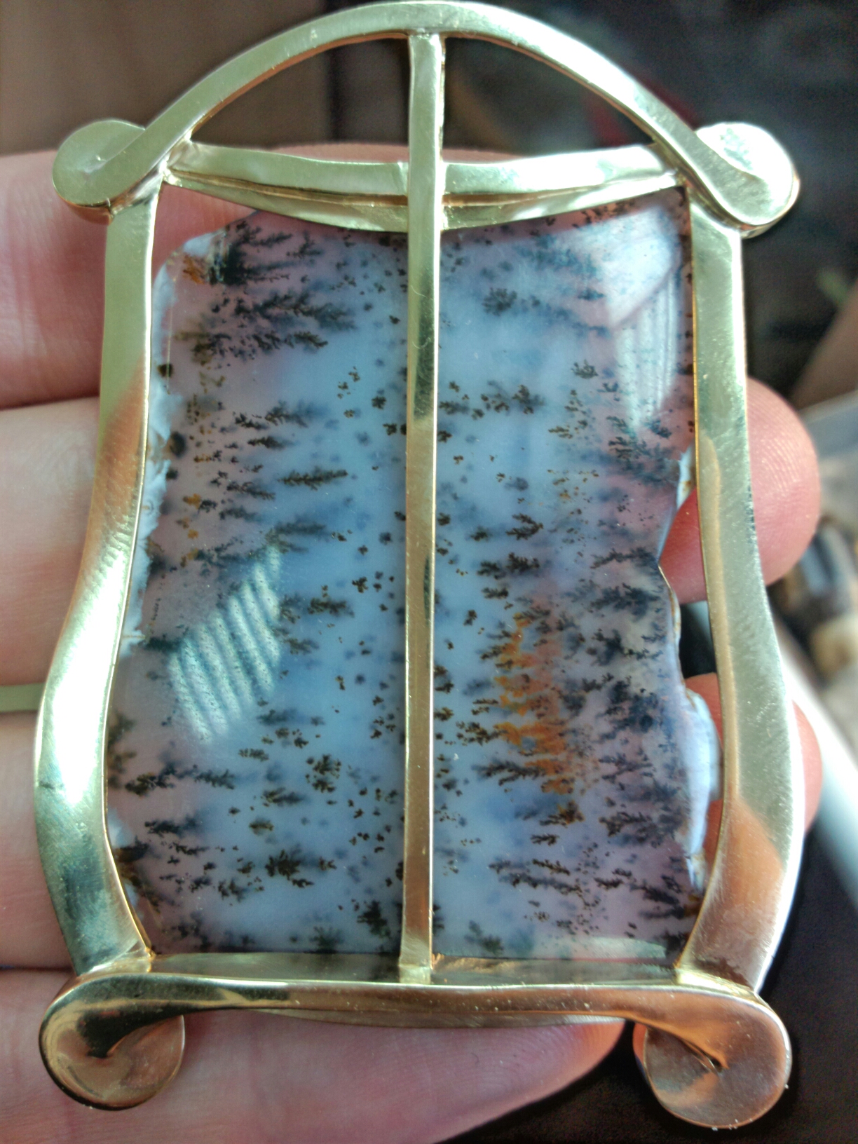

На серебро увы поскупились, это латунь. Всем спасибо за советы, вещица еще в работе

ждет своего часа, во внеурочное время) качеством обработки не пугайтесь, еще не финиш)
