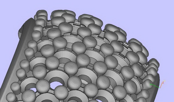

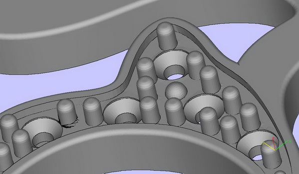

, единственное что делал побольше наезд крапана на камень и в высоту повыше. И столкнулись с кое какими проблемами. 1. если у обычного крапана делаешь выборку то у основания он становится тонки и в восковке он отламывается. 2 если крапана сливаются(срастаются) то рундист камня срезает часть крапана при закрепки в воск так как крапан не пружинит я так понял

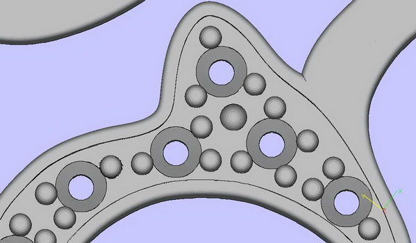

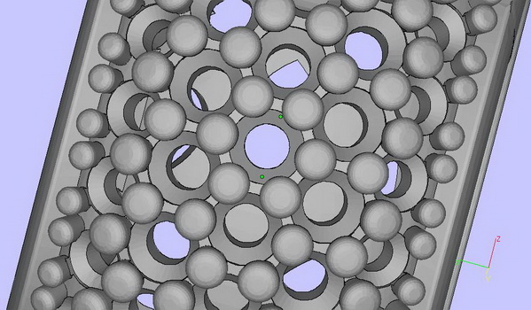

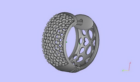

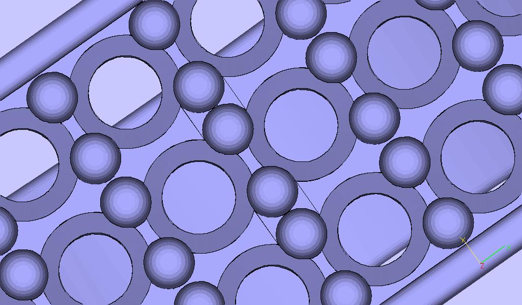

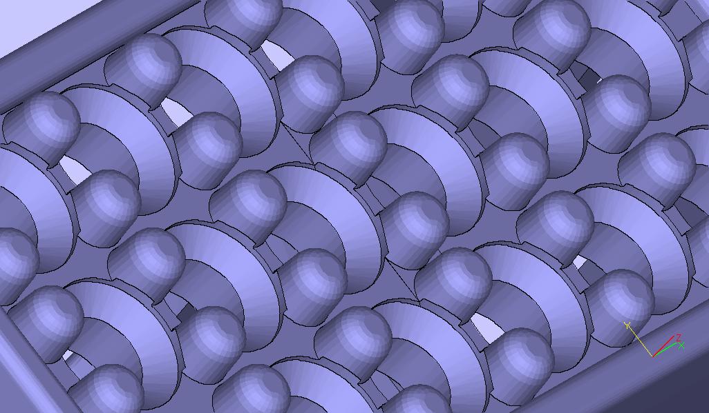

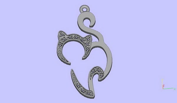

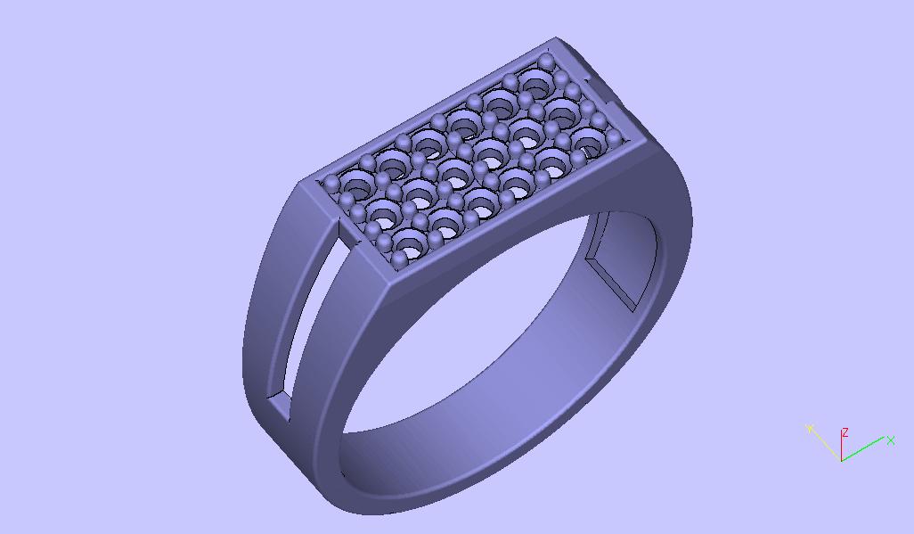

.Покажу свои первые попытки моделирования.Теперь я понял свои ошибки
