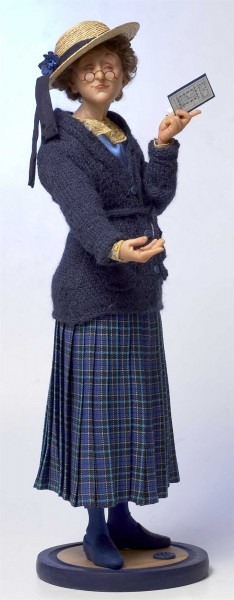

Lizaveta, хочу делать кукол таких как на фото по ссылке
Регистрация: 15.11.2007
Сообщений: 101
Голосов: 6 / 0
http://img-fotki.yandex.ru/get/4517/1...dcac302_XL
Насколько я знаю, такие куклы обычно делают из запекаемой или самоотверждающейся пластики (Sculpey, Cernit) у них хорошая фактура и подходящий цвет, но они могут быть немного хрупкими.
Вот интересный сайт (и форум) для кукольников http://www.dollbooks.ru/
если вам нужно сделать серию кукол, тогда имеет смысл обратить внимание на жидкий пластик : слепили модель, сняли форму силиконом (целиком или частями), затем залили пластик, обработали грунтом, затем раскрасили и покрыли защитным лаком. Грунт подбираете в зависимости от использования красок, акриловые краски - акриловый грунт.
