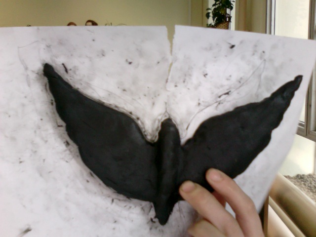

Привет всем!
передо мной стоит задача создания бижутерии: это фигура птицы, животного -  барельеф, обтянутый кожей. Собственно нужно сделать из чего-то этот барельеф, который потом будет обтягиваться. Вот общая форма будут мелкие детали:
Я перечитала все, но в голове каша. Прошу  Вашего совета!
Нужно изготовить это минимальными средствами финансовыми!
таких подвесок будет 3 штуки - совсем мало.
До чего додумалась я - дедовский метод -
1. изготовление макета с помощью скульптурного пластилина
2. изготовление негатива-формы для литья с помощью гипса
3. заливка формы эпоксидкой
Что вы думаете по этому поводу? Стоит ли какие то другие использовать современные материалы?[/img]

если нет юджета то можно замучится таким образом....только почитайте ифу про заливку эпоксидки в гипс....

Добрый день.  Чтобы получить хорошую форму, вам лучше снимать форму силиконом (НО! т к это обычный пластелин, чтобы он не вступил в реакцию с силиконом, его нужно покрыть лаком). Если я правильно поняла, то само изделие вы еще будете обтягивать кожей - следовательно цвет пластика не особо важен - можно подобрать относительно недорогой пластик, чтобы конечное изделие было качественным и аккуратным  ;)
P.S. а вообще есть самоотверждающиеся (Milliput - пластик для лепки на основе эпоксидной смолы http://milliput.ru/) и запекаемые пластики  music
