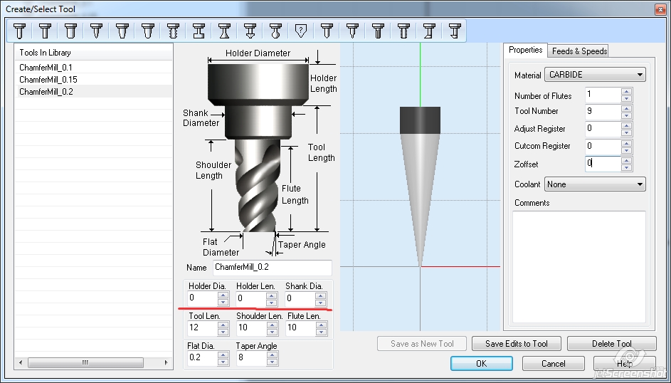

Поделюсь опытом борьбы с Rhinocam, уже версии 3.0, и хочу подсказать ещё один способ ускорения, выведенный экспериментально. Он заключается в особой "заточке" инструмента, см. картинку,
Shank Dia. при сохранении изменяется автоматически.

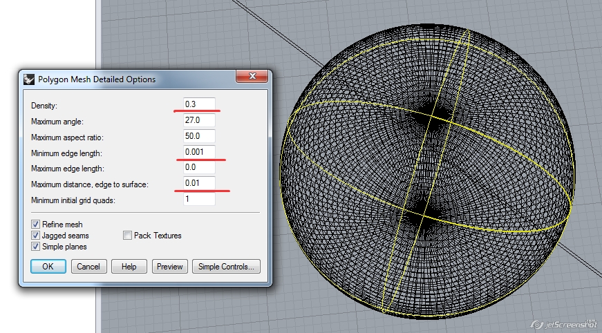

Весьма недурно ускоряет процесс! Абсолютно согласен с вариантом упрощения модели. Я создаю mesh со следующими параметрами:
Параметры получены после многократного прочтения хелпа и прочтения технического перевода хелпа также экспериментально.  :)  Однако, данные не совсем от фонаря и ставились с некоторой долей осознания происходящего.
Не грех проверить модель на дубликаты объектов, они затрудняют почти все операции.
К примеру такие настройки дают возможность посчитать финиш гравером 0.2мм со смещением 0.03мм сильно рельефную поверхность, площадью 30000 кв мм(10х30 см) за 3 - 4 часа.

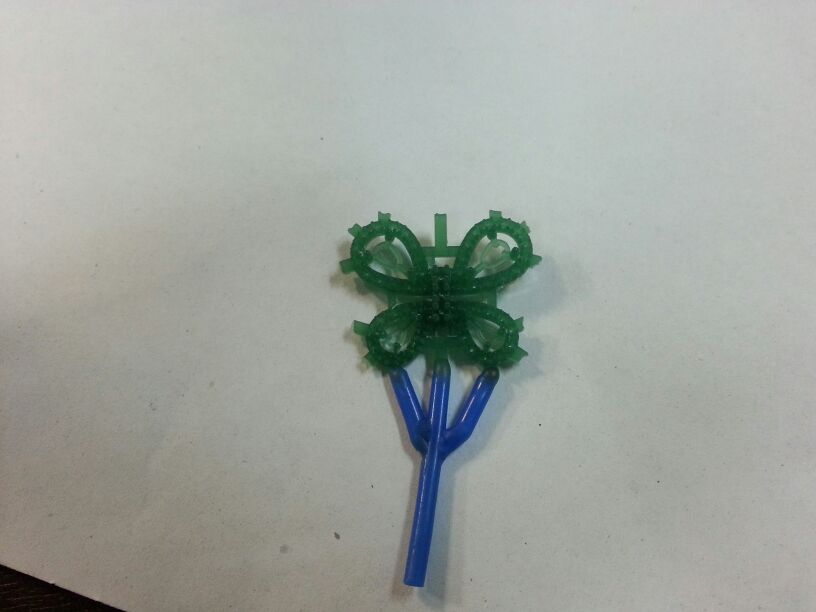

Доброго дня форумчане! Нужен совет, на компе стояла win7 32, ринокам 2 работал нормально, но при просчете больших моделей писал что не хватает памяти. Купил оперативки, было 4 стало 8. Соответственно что бы задействовать всю память установил win7 64. Теперь ринокам2 считает и большие файлы но уж очень долго. Установил VisualMill с подключенным модулем CAM. Для сравнения на картинке изделие размером в ширину  с поддержками 31мм ,вес в 3dm файле 58мб, ринокам 2 да и 3 ставил считают одну сторону где то полчаса, а вот VisualCam на одну сторону уходит несколько минут. Не понятно, ведь программы используют один и тот же алгоритм просчета. По чему такая разница? Кто может сталкивался с таким. МОжет в настройках рины покапаться надо.
