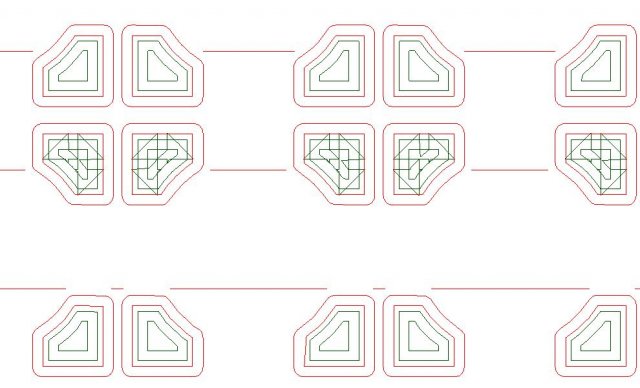

есть такой .... вопрос .... стл впорядке по всем параметрам проверки в МАджике все галочки зеленые ... при прощете слоев в ModelWorks V7.10.10 (софт поставляемый к Т76) происходит вот такая штука:
это крапана .... когда они переходят в тело модели все нормальн нет пересечении............
если касяк, то чей, мой или ModelWorks? И что делать если это касяк ?
С Уважением, Егор.

Добрый вечер, ребят подскажите как (перевёрнутыю нормаль) исправить
199 слой вместо пустоты зелёным заливает, а дальше всё норм.
СТЛ лечу в netfabb Basic , обьект жосткий без дырок, а после ModelWorks после просчёта такую каку выдаёт.
Пробывал велдить вершины и и дырки в Збраш, и через .obj перегонять в STL, так как сетка не меняется, думал дырок и развёрнутых наружу нормалей не будет, ошибка всё равно осталась, хотел ещё в  максе попробывать проверить на (жосткость) обьект, да что-то СТЛ не импортирует в макс, надо наверное .обж попробывать.
В общем танцы с бубном.
А воз и ныне там, кто что посоветует?
Модель после промывки распадается на части =).
Изменено: g0rilas - 18.03.2016 22:08:02

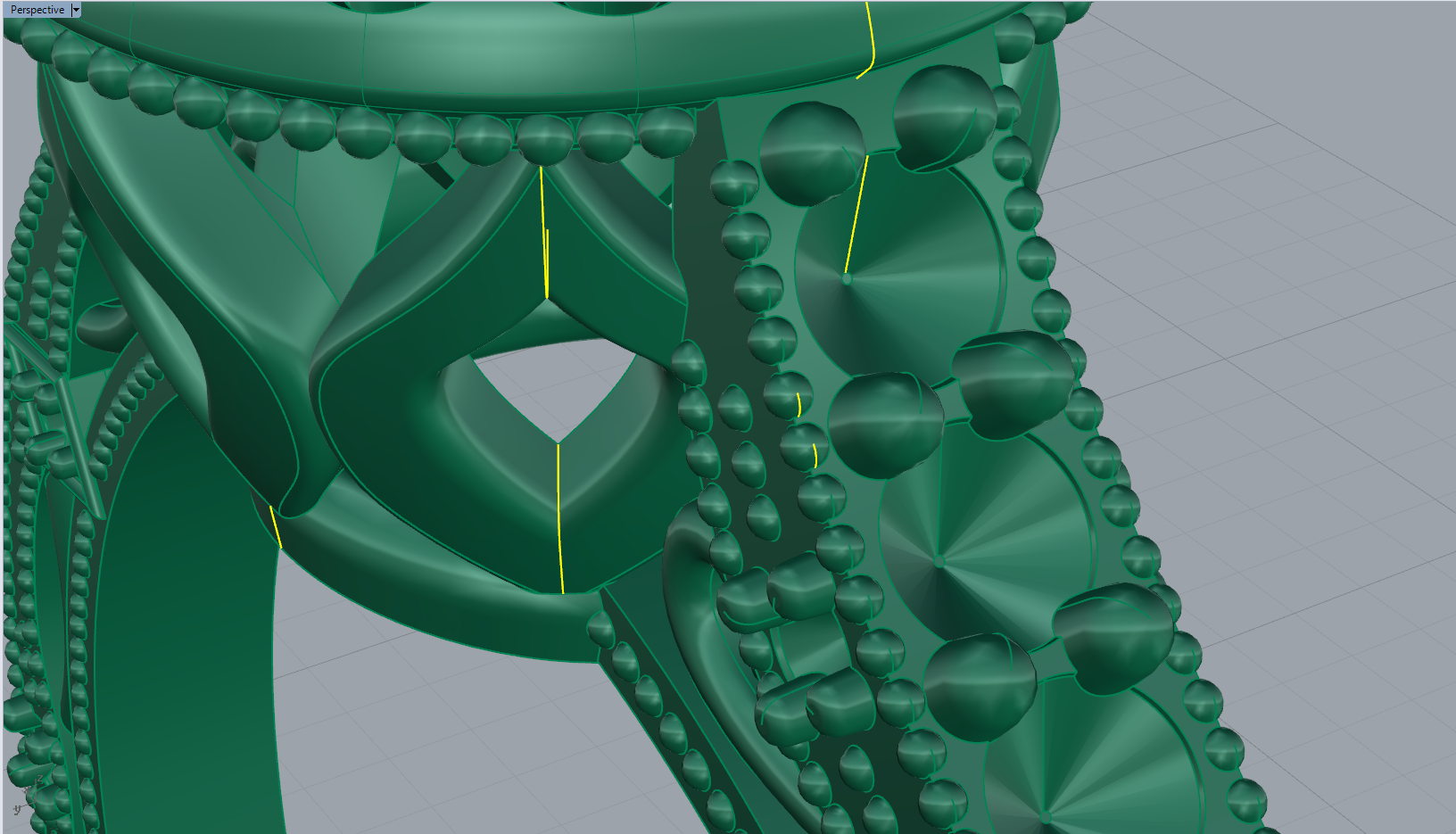

Регистрация: 11.03.2016
Сообщений: 9
g0rilas,
Сам себе отвечу, переделал модель, всё равно не исчезла ошибка.
Попробывал при экспорте модели из Рино поигрался значениями, разбил модель на более мелкие полигоны, ещё галачками паклацал, и вуаля, ошибка исчезла.
Теперьнадо понять что за галочки ), клацал.
И ещё, я правильно понял , что (велдить) объекты по линии (интерполяции выделенные), категорически не рекомендуется?
Лучше сдвигатьили наружу или в нутрь.
