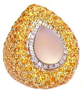

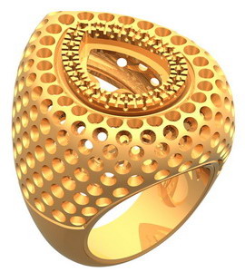

Если не затруднит, фотографию работы в SW (не рендер, а изделие). Для убедительности.
Да пожалуйста – сделано в Unigraphics
