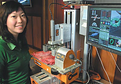

Интересно,у нас тоже на фабриках  на таких примочках колечки лабають... :shock:
