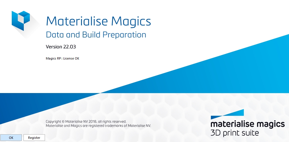

IGOR62,
Да, эта версия у меня нормально, даже отлично работает и без проблем, вот уже месяц. И так же отсвечивает при запуске как на вашем скриншоте, всё время предлагая обновиться при запуске. Брал на тр-ре с лекарством.
Вот только с размером файла непонятка...
Как-то вот стрёмно такой куцый STL файл отправлять на рост, не хочется экспериментировать за деньги. Поэтому пока в продакшене старая проверенная версия  Magics  20.03. И вопрос!!!????

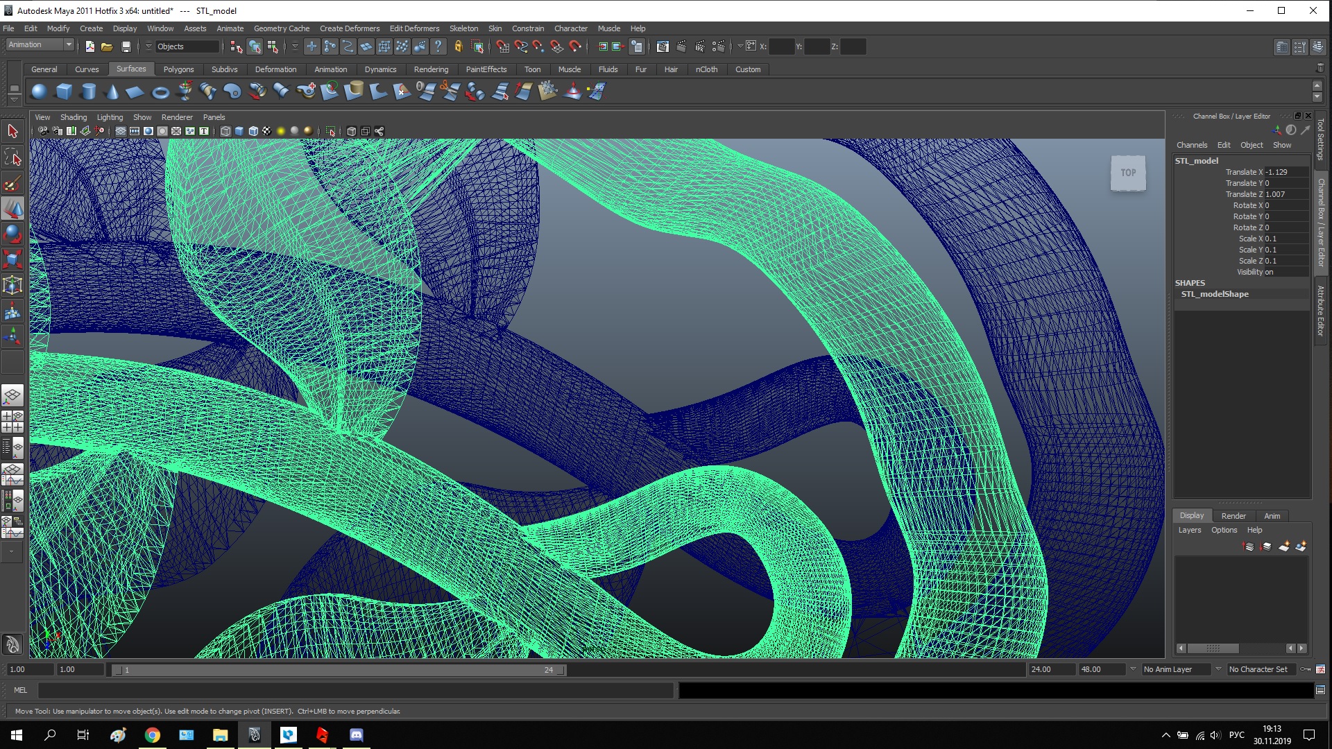

Olorin,
Провел проверку. Одна и та же модель после сборки в меджике 20 и 22 в итоге оказалась немного разной по размеру. Файл stl в меджике 22 оказался тяжелее на 12-13%. В качестве модели были нюрбсы из майи.
Регистрация: 27.01.2016
Сообщений: 1458
Голосов: 244 / 3
Olorin,
Видимых отличий в созданных stl файлах не увидел.

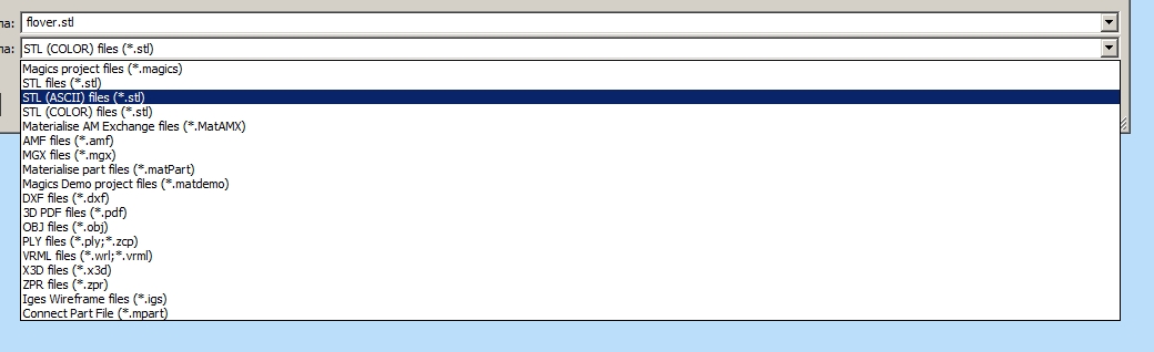

В общем, есть в этой версии разделение формата STL на STL Ascii и STL Color
По умолчанию, сохраняет во втором формате, но при сохранении можно выбрать первый.
Второй в модели у меня сохраняется в 3 мегабайта, а первый в той же модели 20 мегабайт.
Рыть можно в этом направлении, а лучше спросить у растишек, есть ли проблемы со вторым типом STL.
Некоторые сайты, продающие STL, не поддерживают второй формат сейчас, хотя файл имеет тоже расширение .stl
