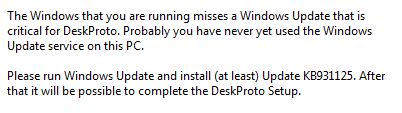

Появилась новая версия ДП 7.0, хочу попробовать ее в работе, но не получается установить. Выскакивает табличка с требованием установить обновление виндос KB931125.
Где взять это обновление для установки на комп не подключенный к интернету?

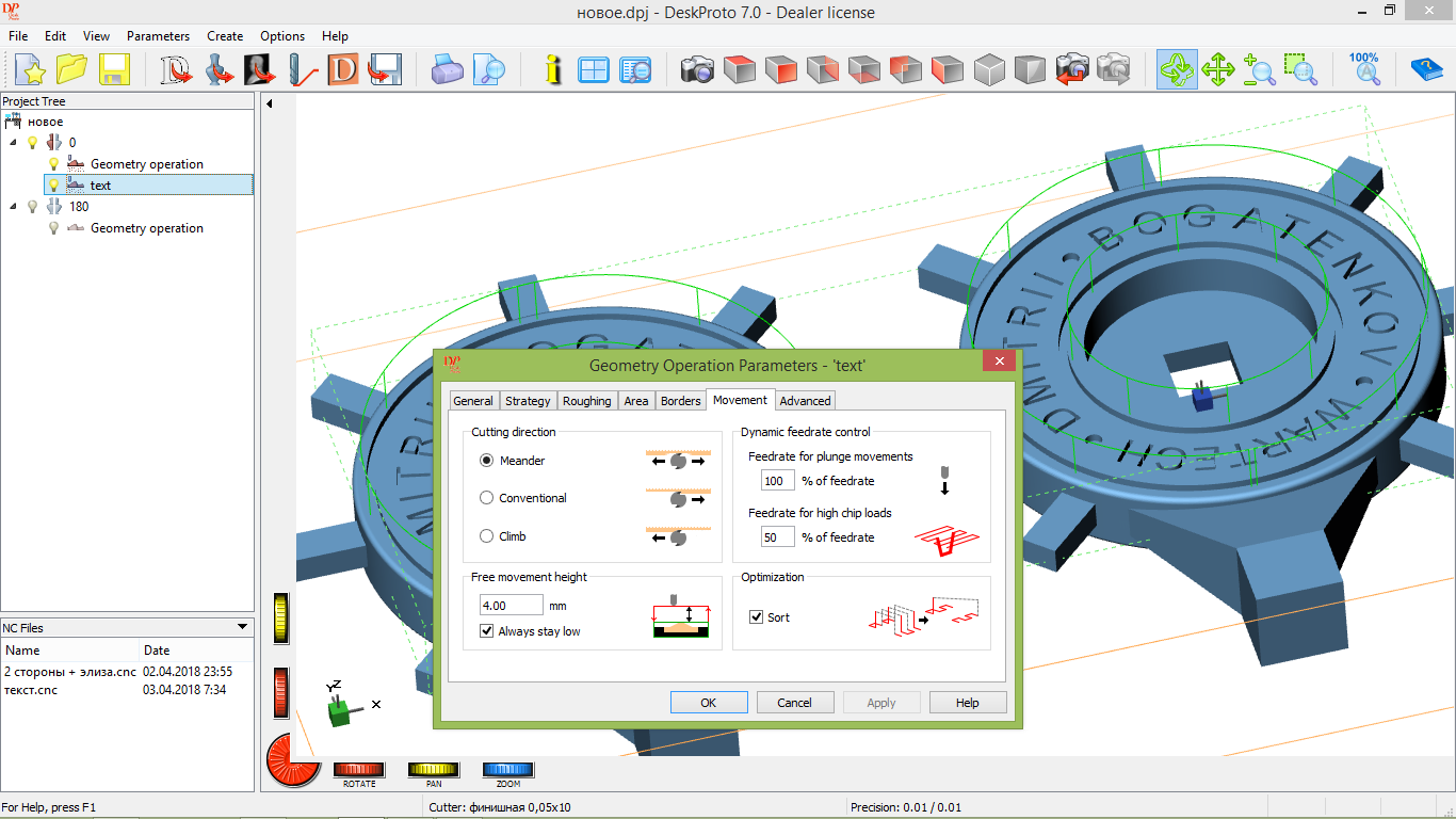

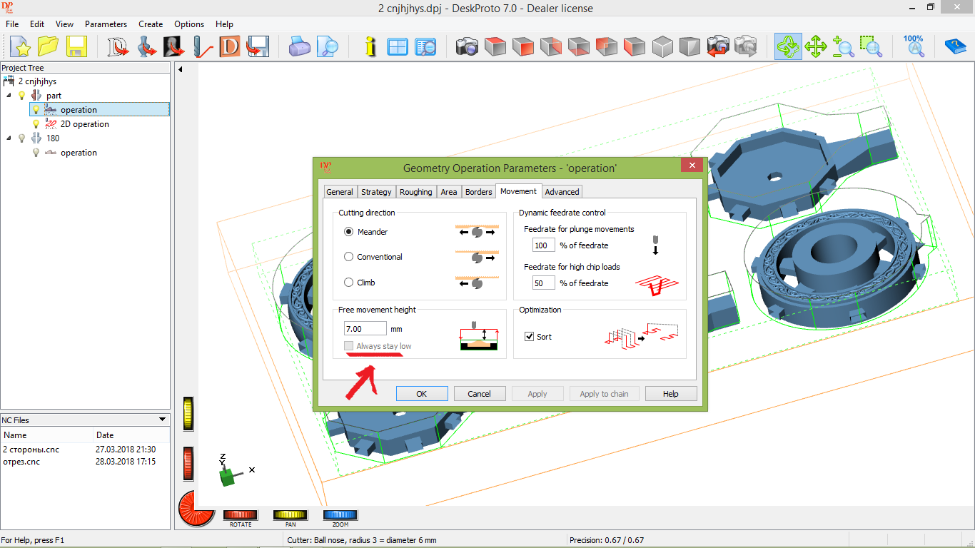

Приветствую. У меня вот не кликабелен чекбокс "always stay low". А он помогает сэкономить огромное кол-во времени.
С чем это может быть связано?
Может кому-то пригодится.
Решил проблему созданием еще одной операции по геометрии.
7ка, по какой-то причине требует чернового прохода в первой геометрической операции. И не дает включать функцию "always stay low" при включенных черновых слоях.
Изменено: sizovvp - 03.04.2018 08:11:44
Регистрация: 31.05.2017
Откуда: Тирасполь
Сообщений: 108
Голосов: 33 / 0

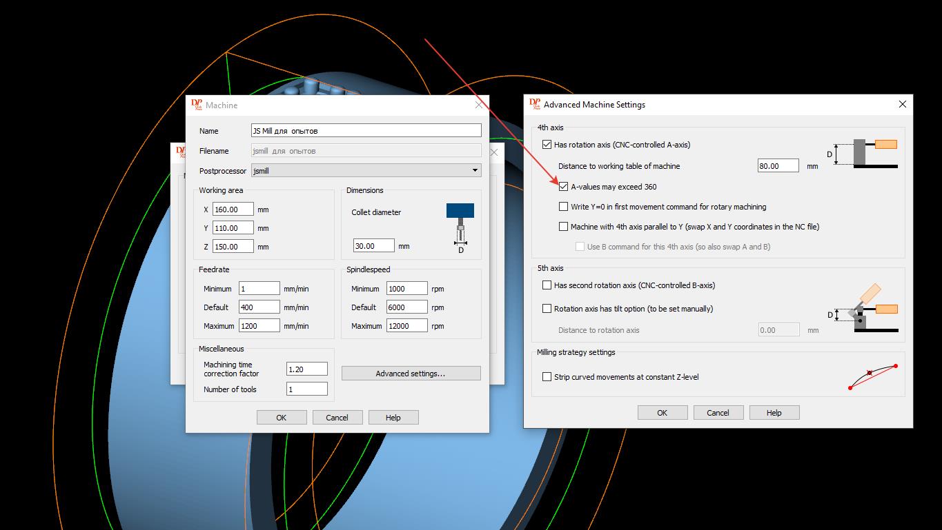

Если чудо кнопка xelix не включается  ни как, нужно галочку поставить, как в скриншоте номер 3 )))

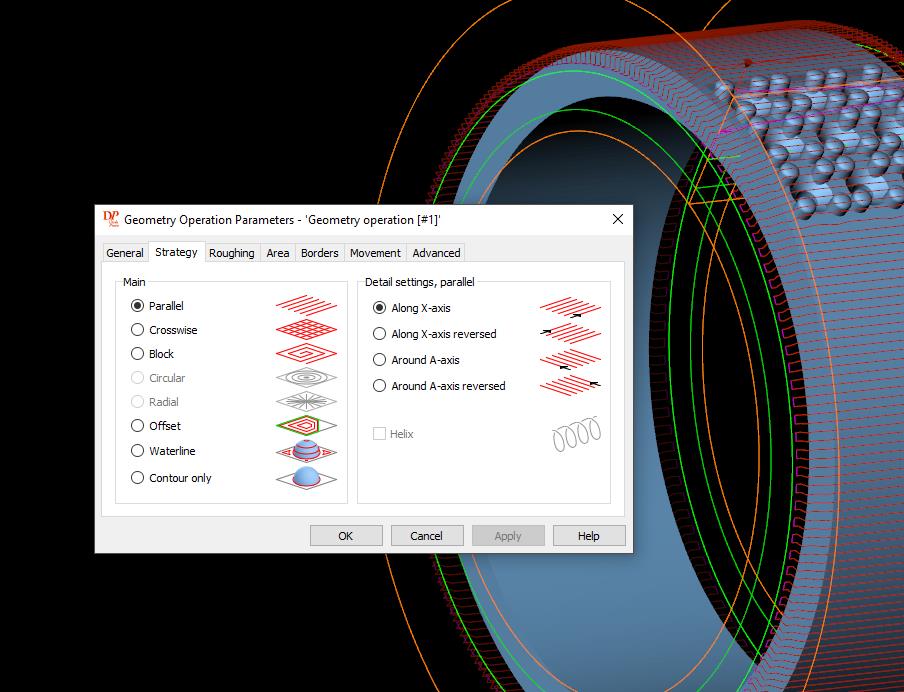

-Isengrim-,
А что конкретно дает эта функция? Точнее, в чем ее преимущество относительно стандартной параллельной стратегии?
Откуда: Тирасполь
Сообщений: 108
Голосов: 33 / 0
sizovvp,
Да в общем  то не знаю)) Теоретически, на  сколько  понимаю, может чуток  сэкономить времяни + резка постоянно по направлению движения фрезы... Если редуктор позволяет постоянно вращать в  одном  направлении, то можно смело пробовать, ну  и сравнивать результы) Я  сам  еще  так  не резал - руки не  дошли
Позволяет избежать излишней волосатости при сухой резке.

но у стрижа же есть некоторые проблемы с круговой стратегией?
У меня, во всяком случае, очень низкая скорость подачи.
Тоже не все ладно с круговой. Крайне редко ею пользуюсь и только в моем присутствии.
Регистрация: 26.12.2011
Сообщений: 324
Голосов: 16 / 3
я ей только кастики маленькие пилю после горизонтального шпинделя. Чтобы он от верха шел к литнику. Так они не обламываются. И, наверное, тут можно будет попробовать эту спиралевидную стратегию...

helix это видимо аналог спиральной обработки из PM.
sizovvp, как то похоже наверное.

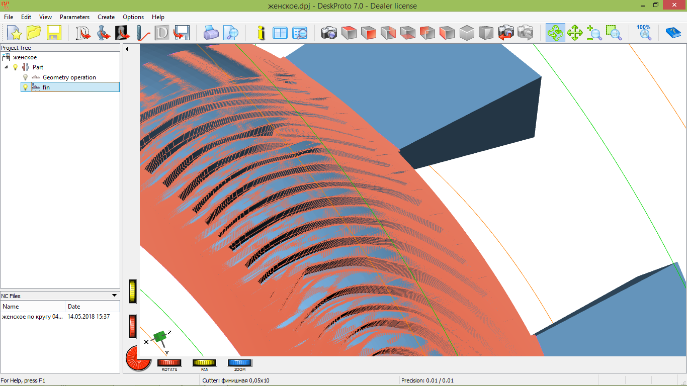

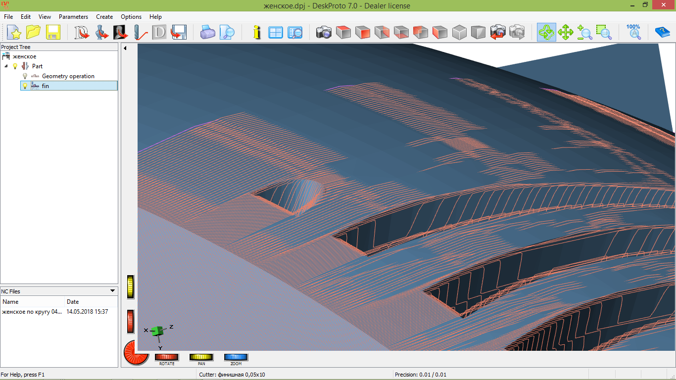

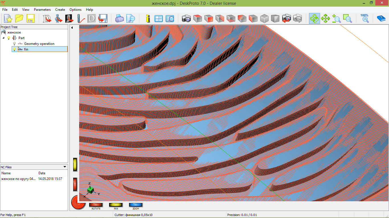

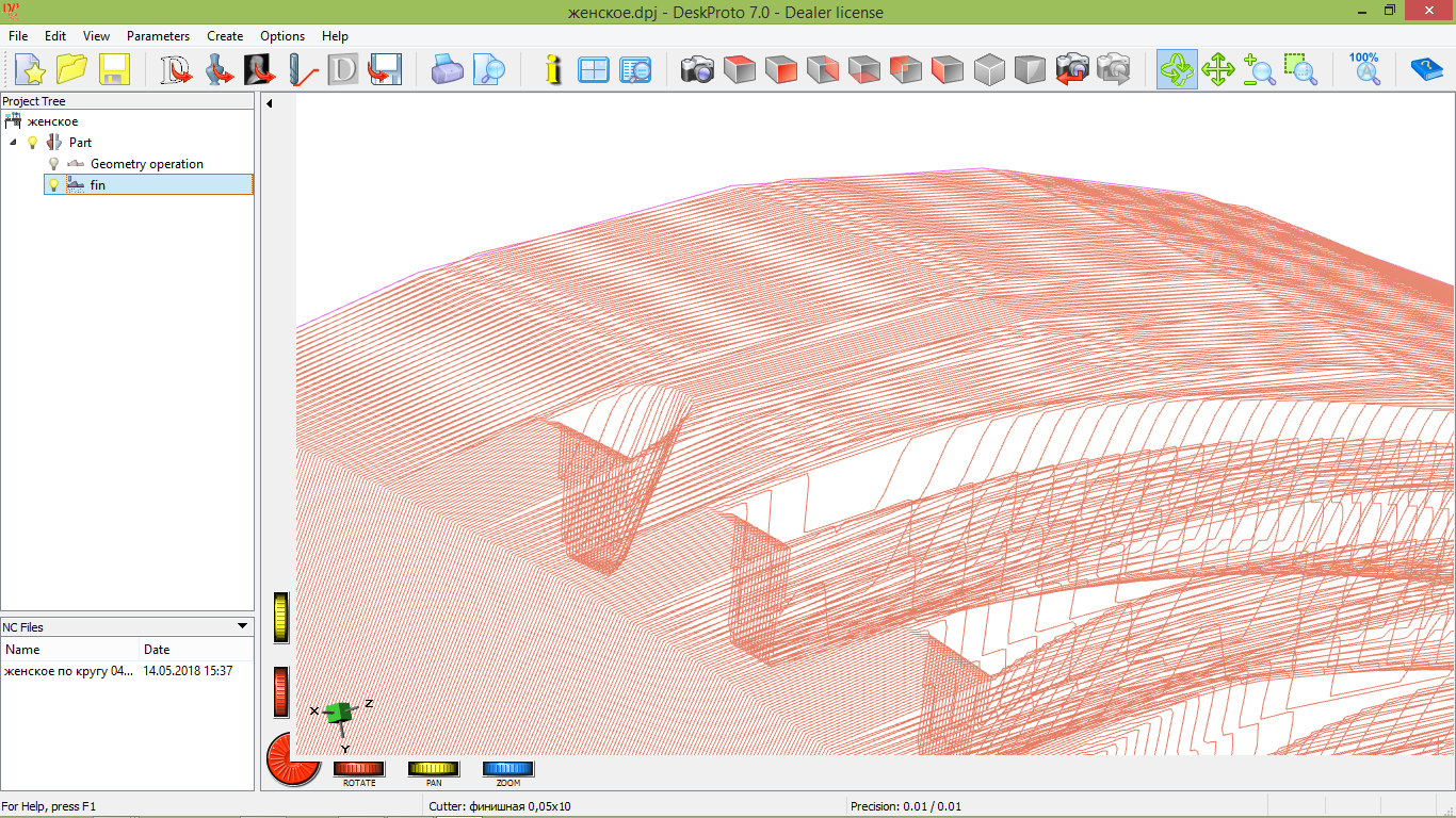

Deskproto 7.0 при просчете УП начал резать "по живому", сокращая маршрут. Кто-нибудь с подобным уже сталкивался? Раньше считал, как-будто нормально. Что-то изменилось, но пока не очень понятно, что именно.
Есть подозрения, что я изменил настройки экспорта в стл из Рино. Но что могло так повлиять, модель-то отображается верно?
