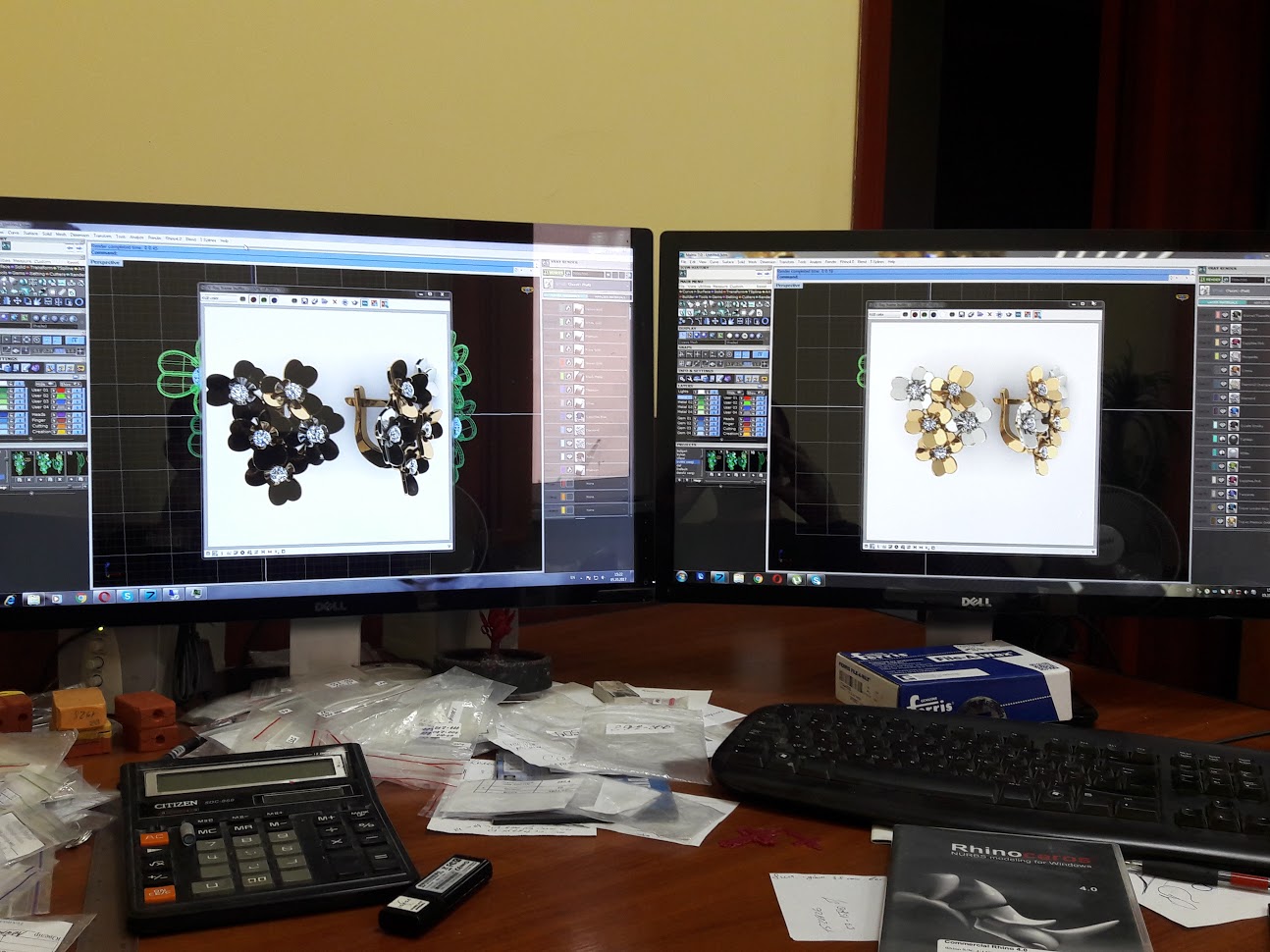

всем привет!
Переустановил винду (7я 64 бит), и переставил все програмы. Когда начал делать рендер, увидел что он затемнённый какой-то.
Вот системы 64 и 32. Где, что настроить надо?

Прогу не знаю, но не от нее зависит и не от винды, на 95% это кривые дрова или вообще отсутствие их на видеокарту.  У меня в 3D Max такое иногда по забывчивости случалось.
sukhotskyy,
А если в настройках рендера увеличить яркость, вот только не помню где эти настройки в седьмой версии.
Хотя нет, что то другое видимо.

Лицензию на вирей проверять надо. Или не подсосало, или антивирус удалил файлы подмены.
cgauth.dll   и   MatrixAuth.dll
Проще будет переставить матрикс чем искать причину.

Kosmopolitus,
Переустанавливал... То же самое
Антивируса нет

так и не решил проблему. Что, ни у кого не было такого?

sukhotskyy,
если после переустановки М, все тоже самое, ищи а дровах на видео, попробуй не свежие дрова а месячные поставить

Samson,
Только что поставил драйвер 13го года, как на другом компе. Версии одинаковые.

sukhotskyy,
А карту окружения не пробовал менять?Ниже архив с картами от 8 матрицы, попробуй их и яркость поставь на "1"

не помогло(((

Ну как можно лечить по фотографии???  Ковырятся в ней нужно.
А вообще посмотри что можно сделать:
1 ) Драйвера видеокарты последние скачать с офф. сайта.
2 ) DirectX (9,10,11...) последний, а может и не последний нужен.
3 ) Microsoft .NET Framework 4 установить если отсутствует
4 ) Драйвера на материнскую плату установи родные (процессору ннада для связки со всей системой)
5 ) Запустить Матрикс из под Администратора, хотя вы и сами Одмин, но всё же попробуйте.
6 ) Запустить Матрикс в режиме совместимости с более нижестоящим Виндоусом.
7 ) Запустить обновления Винды принудительно! возможно их просто нет.
8 ) Настройки ренедера не такие какие были раньше, могли что-то забыть или упустить.
9 ) Опять же в проге (я такую не знаю) беру по аналогии 3D Max (старых версий), в настройках программы настройки вывода графики библиотеки OpenGL? Direct3d?
10) Наконец снести нахрен систему кривую и заново переустановить всё.
з.ы.  то есть p.s. других вариантов вроде нет!

Похоже на неправильно выставленную гамму на ХДР-ке. Должно быть 2.2

Вообще то история старая. Все давно переболели. Даже на 7.5 эта хрень появлялась. На Matrix 8.0 пока никто не жаловался. Да и Windows 7 уже на пенсию пора.

проблема не исчезла. Переустановил винду, тоже самое. Уже с Gemvision прислали Рино 5 64 бит и Матрикс 7,5 64 бит. Матрикс стал тормозить страшно. Не могу модель повернуть даже...
