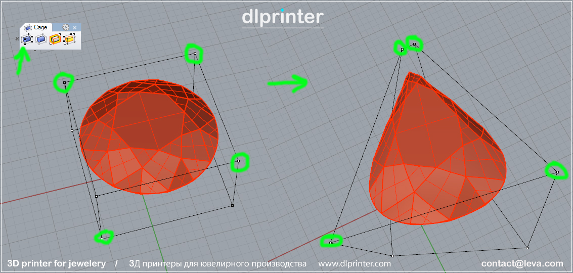

неее, пробовала, на камнях с углами не все так радужно как на круглом
не знаю какая  у вас задача .

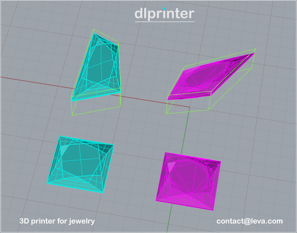

вот квадрат :
у меня машина для кейджа не видит объект камень, его тоже пришлось взрывать
яж вам написал причину постом выше с видеоуроком  ,
неуверен что правильно высказываюсь  но именно поэтому нужно взорвать один раз чтоб камень утратил блочные связи стал объектом.

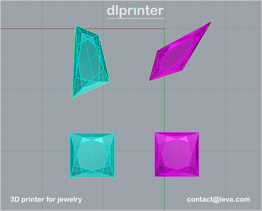

на картинках выше один камень полисюрфейс другой меш из первого , оба объекта трансформируемы
настройки  кейджа
на виде сверху грани не искажаются на обеих сетках ,

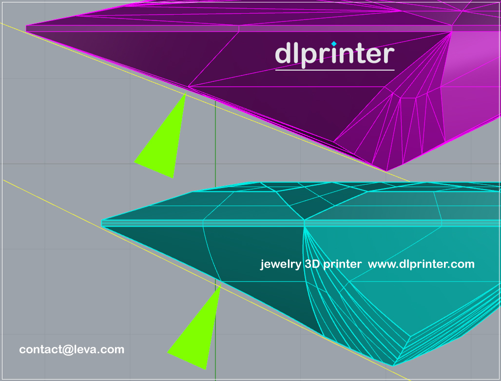

с низу на гранях камня
на нурбсовом есть тангенциальные  искажения на меше  полилайновые преломления
но это забота огранщика а не 3Д  .
на посадочные места в тушке и на рендер это не влияет ,
