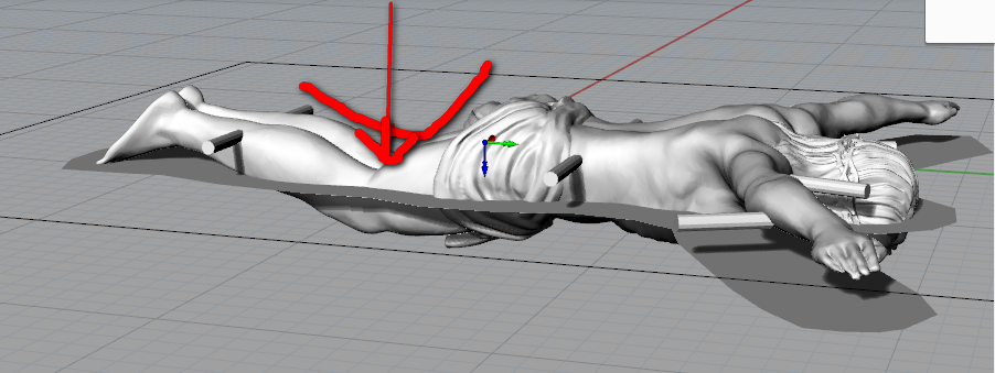

Добрый день, у меня вопрос, хочу вырезать Распятие Христа, как его правильно вырезать. Например вырезать под коленном. Я только начинаю учиться

Если я опущу ниже границу то поддержки на руках тоже  опустятся , вот и начинается проблема а как вырезать ноги?
yrik3.69,
А зачем столько поддержек? и расположение оставляет желать лучшего, и поддержки совсем не обязательно ставить в одной плоскости, посмотрите где у вас осевая линия у вас на скрине видно там и поставьте суппорты, да и саму модель  тоже можно по градусам покрутить и расположить максимально удобно для резки, нужно немного шире смотреть на возможности.
