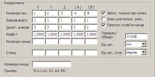

Всем доброго дня.
Решил попробовать что нибудь вырезать на поворотной оси в Deskproto 5, в программе модель расположена вдоль оси X а мне нужно чтобы модель располагалась вдоль Y. Бился в настройках поспроцессора не помогло, может кто сталкивался с этой проблемой где выставить настройки?

Всем спасибо! разобрался  :)  в настройках постпроцессора поменял местами оси X и Y, это дает при сохранении файла УП замену осей. С помощью блокнота пробовал но этот процесс оказался ну очень долгим :(

Кручу верчу запутать хочу  :biggrin2:  Тут дело то не в том как модель экспортирована, ведь расположив модель в Deskproto вдоль по Y и активировав поворотную ось в настройках part программа не правильно создаст обработку детали по этому она должна всегда быть расположена вдоль оси X. А вот при выводе управляющей программы можно поменять в настройках постпроцессора ось вдоль которой располагается поворотная ось.
