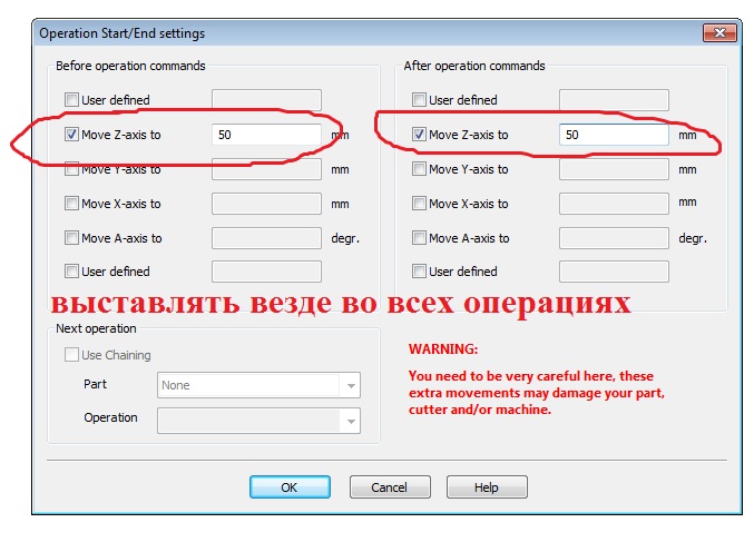

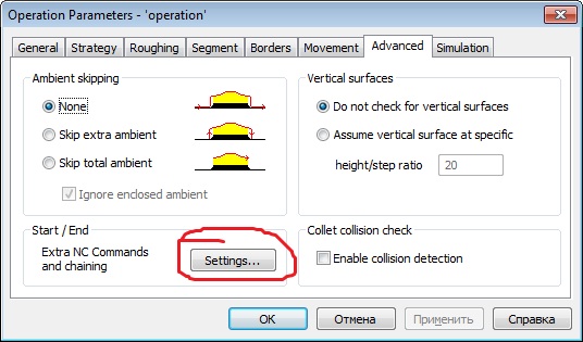

1) Высота переходов
2) Можно галочку поставить без подъёма.
Изменено: Zoor - 30.07.2015 14:13:47

вы будете смеяться, но у меня этого нет, причем ни того ни другого: вместо Start/End только Use caining,
и allways stay low тоже такой галки нет. а как я понимаю, если я просто Free movement небольшой поставлю, то при повороте фрезу сломаю...
