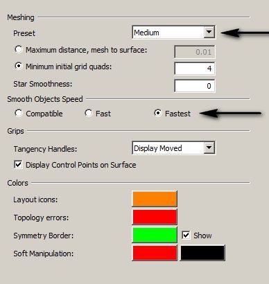

а тут что

Всё, заработало нормально. На свежую систему поставил.............тормоза ушли)))) savo.....спасибо за участие!
