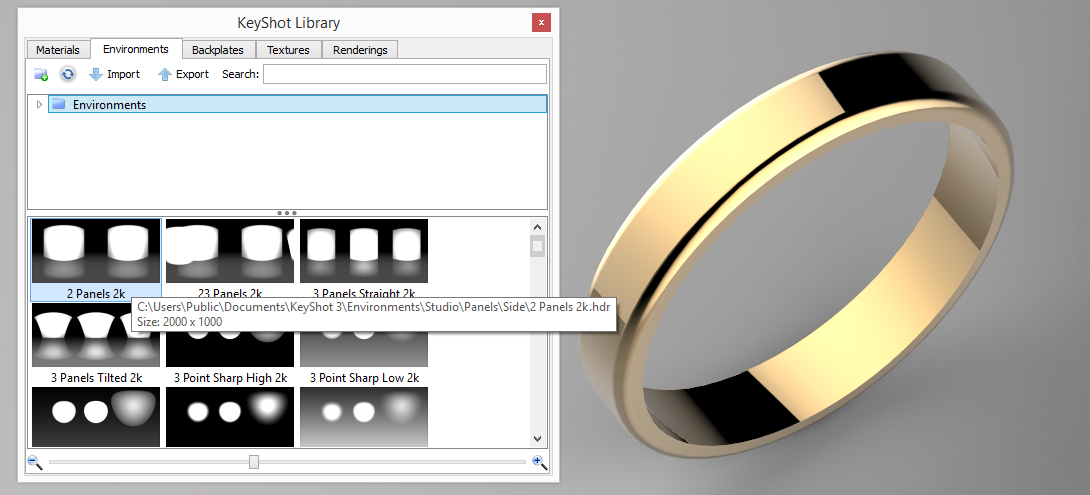

Здравствуйте! Меня зовут Гриша и у меня есть проблема. Я много лет бьюсь о стену рендеринга моделей, но все равно получаются кривые некрасивые рендеры. Сначала я крепко сидел годами на Фламинго, потом перешел на более лёгкий и понятный рендер КейШот, но все равно картинки оставляют желать лучшего. Вот первая попавшаяся картинка в интернетах, выглядит потрясающе, но как? Каким рендером можно сделать подобное? Ну не КейШот ведь, в нём картинки с жуткими резкими переходами света и тени выходят, да и боится он открытых плоскостей на модели, ажурные детали в нем смотрятся хорошо но вот просто обручалку отрендерить ну право же, ерунда выходит. Помогите!1

Grisha7,
Ну для начала, начни с карт окружения, блур на них добавь, тогда блики будут более мягкими.

shirik,
А как это сделать? Я в Фотошопе добавил блюра, сохранил с расширением .hdr но КейШот не видит их, а как их сделать грамотно?

Grisha7,
Качать из интернетов уже нормальные карты или делать в специально обученном софте. ХДР Студио или как-то так.
А вообще, в кейшоте тоже можно получить цацу.
1. Острые грани чуть сглаживать в свойствах объекта. Где-то на 0.01-0.03.
2. Матам металлов давать немного шероховатости, где-то 0.005-0.02 - по вкусу. 3. Брюликам можно сознательно понижать число Аббе с 55 (по дефолту) до примерно 30. Должно быть покрасивше.
4. В настройках камеры ставить фокусное расстояние около 100мм. Тогда меньше перспективных искажений.
5. В настройках рендера обязательно включать ГИ и в зависимости от ситуации накручивать параметры рендера повыше.

Desori,
Что такое ГИ в настройках рендера? А может у вас есть карта более менее нормальная для рендера ювелирки? Я просто всегда ставлю карту "две панели" с её зверскими переходами света-тени, для большинства моделей она подходит, но для обручалок там ужас выходит, а остальные карты просто никакие.

Grisha7
Установите себе HDR Light Studio, и создайте необходимую окружающую среду самостоятельно. Проблема готовых сцен только в том, что они в большинстве своём, не для ювелирки.
