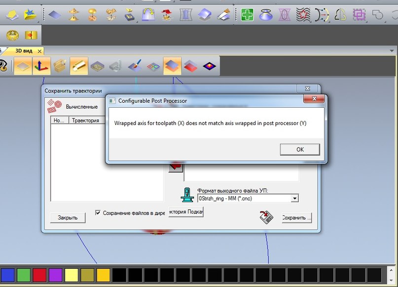

Здравствуйте. Прошу помочь с проблемой.
опишу проблему в целом, заранее извиняюсь если ошибусь в терминах, я совсем еще новичок во всем этом.
Купил ЧПУ Стриж, моделт строю в ArtCam2010. До этого момента все 3ех осевые модели шли на ура, с переворотом стола не возникали проблемы. Но первое мое простое кольцо и сразу ступор.

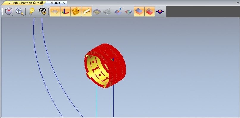

Построил,в 4ех осевой заготовки кольца. Создаю УП...
Сохраняю УП с построцессором 0Strizh_ring.con ( скачал с инета)

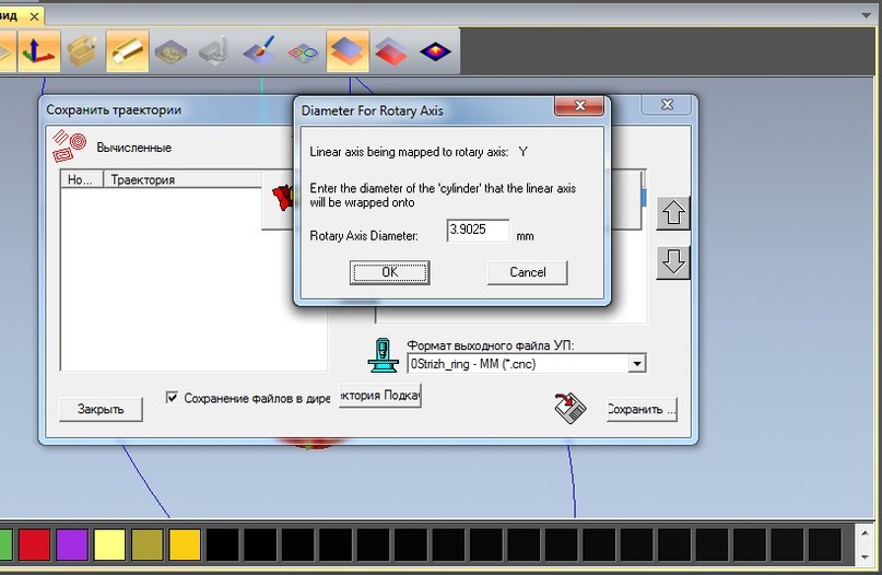

и сразу вылеатет табличка...
и какое число я бы не вводил толку ни какого, вслед за ней вылетает следующая
и на этом все...
С англ. разумеется я переводил но толку 0.
Это ситуация приводит меня просто в бешенство  evil_3
Прошу вас помочь советом в решение этой проблемы, так как сам я не могу сдвинутся с мертвой точки.

Этот постпроцессор для другого используется. В арткаме создаете развертку кольца, просчитываете по ней УП, а далее этот постпроцессор преобразовывает то "развернутое" уп в, собственно, само кольцо на поворотке. Сколько не пробовал, так и не получилось нормально, поэтому согласен с Янисом (относительно обработки на поворотной оси)

На сколько я помню, для Стрижа нужно вдоль другой оси разворачивать кольцо оси. Этот постпр меняет  Y на А.

Спасибо, с вашей помощью проблему разрешил.
И да, согласен с вами Сикорски, жутко неудобно, трудновато подогнать размер развертки под нужный диаметр, стандартный расчет (диаменр+толщина заготовки) х 3.14 не подходит, только способом подгонки.
