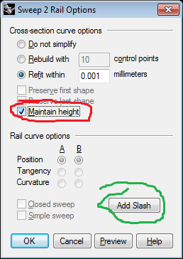

В настройках Sweep2 не забудьте включить опцию, которую я выделил красным цветом - элемент у вас получится однородным по толщине. То, что выделил зеленым - позволит вам обойтись только одним профилем
