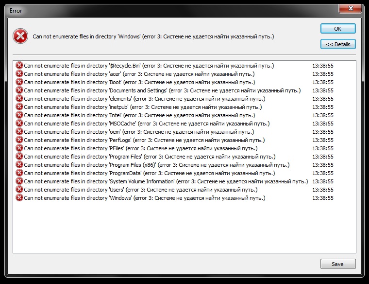

Регистрация: 12.09.2011
Сообщений: 14
Pakobor, та же шняга "не удаётся найти путь..." когда рендерит анимацию. Что делать??
Регистрация: 31.05.2010
Сообщений: 289
Голосов: 20 / 10
путь должен быть только на латинице... (С:\animation - так правильно С:\анимация - так не правильно)
и вобще матрица не терпит кирилических символов
Регистрация: 16.05.2006
Сообщений: 1666
Голосов: 221 / 5
На Рине с кириллицей В-рай тоже не въехать  angel ...
С Уважением, Егор.
Сообщений: 14
twist,  всё равно не канает!"Animation bulder" сохраняет картинки и всё. Слетает и матрикс и рино. Приходится запускать снова, включать "matrix move maker",указывать сохранённые картинки и тогда все работает. Достало уже.
