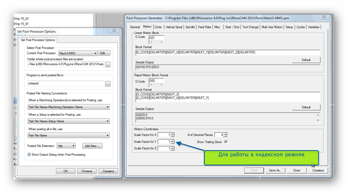

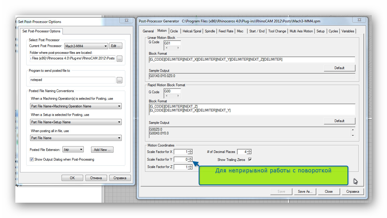

Вопрос решился , но появился новый .
Программа стала выдавать ошибку при генерации кода на стратегиях 4-х осевой обработки
И эта проблема была решена настройками постпроцессора .
Для индексной обработки на 4-х осях .
Для непрерывной обработки на поворотке .

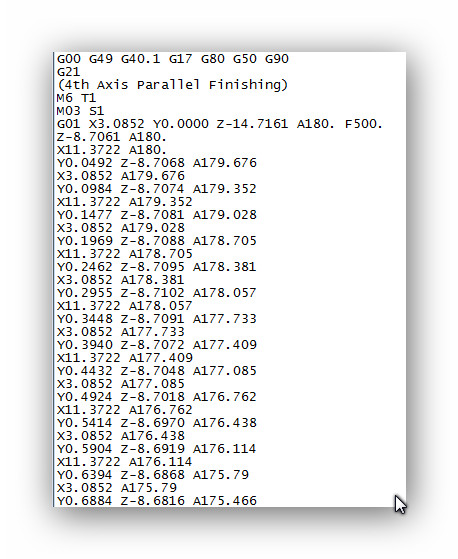

кстати, о птичках©
вот так RhinoCAM 3.0.0.58 просчитал простенькую шайбу....если с игреком все понятно, то с зетом - не очень (в смысле: очень не)))
зы - там под картинкой текстовый файлик с путями
1.nc (13.33 КБ) [ Скачать ]
Изменено: bazzl - 21.03.2013 19:51:52
если к этим игрекам и зетам присмотреться повнимательнее, то окажется, что....
оне есть катеты искомой гипотенузы, которая гипотенуза настоящий безошибочный зет и есть....то есть если извлечь корень квадратный из суммы ихних квадратов, то все будет чики-пуки...теперь нужно только изобресть простенькую программку, которая будет этот дефективный файлик очень быстро исправлять.......
иссё  *crazy*

bazzl,
Ты шаг просчета какой ставил?
а я не помню, какой шаг....на миллиметровый похож, а какая разница?
вощем, я вот это свое соображение вчерную проверил,
оно оказалось правильное, можно пробовать уже в работе
поглядим, как оно себя поведет
на картинке просчитанный от -45 до +45 цилиндрик D12.5 h2 шаг 0.1
и два текстовых уп файлика: один исходный, а другой - исправленный
опять этот долбаный форум картинки не грузит...ну и хрен с ним, и так все понятно
зы - там, кстате, зет немного гуляет в пределах микрон двух-трех....это потому что то маловато знаков после запятой в исходных данных....но это уже вполне приемлемая ошибка
7.nc (5.62 КБ) [ Скачать ]
7_.nc (5.55 КБ) [ Скачать ]
Изменено: bazzl - 17.04.2013 20:33:56
