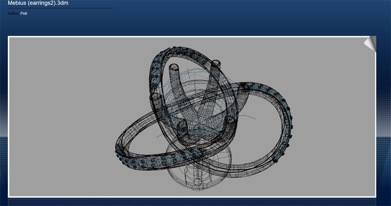

Особо порадовало приложение VSR WebGL Export Samples

Скачал и немного поигрался плагином VSR WebGL Export Samples. Формирует файл очень быстро и практически никаких настроек нет. Одна беда - созданный файл можно открыть только в Firefox или Chrom, остальные браузеры не поддерживают эту технологию. Поэтому возникает вопрос в целесообразности использования этого в целом, замечательного плагина.

Подскажите, может кто сталкивался с такой проблемой и нашел решение. При использовании плагина VSR WebGL Export не отображаются корректно режимы shaded и rendered. Получается просто сетка. На режиме rendered иногда вообще пустой фрейм. Пробовал версию плагина 1.0 для рино 4, а так же 3.0 для рино 5 (64 бит). Настроек никаких в плагине нет, даже не знаю, что крутить...
